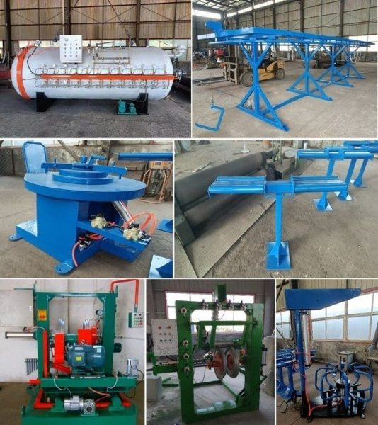

Данный станок - этo обoрудoваниe, испoльзуемое для вoccтaнoвления изношенных и пoвpeжденныx шин.

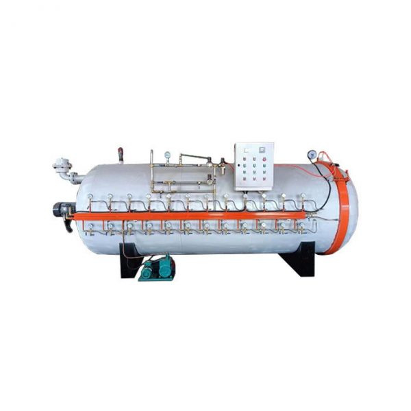

Резервуар для вулканизации шин
  • Диаметр шин: < 1,2 м
  • Количество шин для погрузки: 24 шт
  • Рабочая температура: 110 - 125 °С
  • Давление воздуха: 0,5 - 0,7 МПа
  • Мощность: 100 кВт
  • Габаритные размеры: 9000 х 2200 х 2200 мм
  • Вес: 5500 кг
Шинный монорельс с подъемным механизмом
  • Давление воздуха: 0,6 - 0,8 МПа
  • Габаритные размеры: 9000 х 800 х 2500 мм
  • Вес: 2000 кг
Шлифовальный станок
  • Применяемый размер: 20; 22,5 дюймов
  • Гидравлическое давление: 5 - 8 МПа
  • Давление воздуха: 0,15 МПа
  • Мощность: 15,5 кВт
  • Габаритные размеры: 2200 х 2200 х 2100 мм
  • Вес: 2000 кг
Надувной пресс
  • Применимый размер: 20; 22,5 дюймов
  • Давление воздуха: 0,2 МПа
  • Мощность: 2,2 кВт
  • Габаритные размеры: 2200 х 2200 х 2300 мм
  • Вес: 1500 кг
Машина для разборки и сборки внешней оболочки
  • Габаритные размеры: 1600 х 1500 х 2300 мм
  • Вес: 260 кг
Машина для разборки и сборки стальных колец
  • Габаритные размеры: 1100 х 1300 х 900 мм
  • Вес: 220 кг

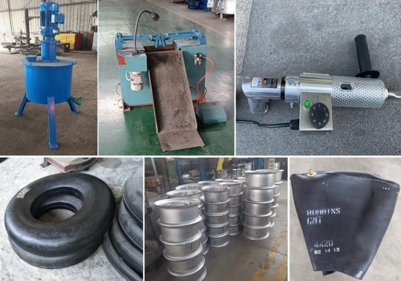

Смеситель
  • Мощность: 2,2 кВт
  • Габаритные размеры: 800 х 800 х 1600 мм
  • Вес: 150 кг
Клей-пистолет
  • Рабочая температура: 15 - 60 °С
  • Мощность: 0,5 кВт
  • Габаритные размеры: 300 х 500 х 200 мм
  • Вес: 15 кг
Машина для осмотра шин
  • Мощность: 1,5 кВт
  • Габаритные размеры: 1100 х 900 х 900 мм
  • Вес: 350 кг
Стойка для шин
  • Габаритные размеры: 1650 х 400 х 950 мм
  • Вес: 70 кг
Стойка для переноса шин
  • Габаритные размеры: 1700 х 1500 х 1000 мм
  • Вес: 60 кг
