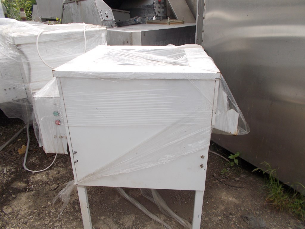

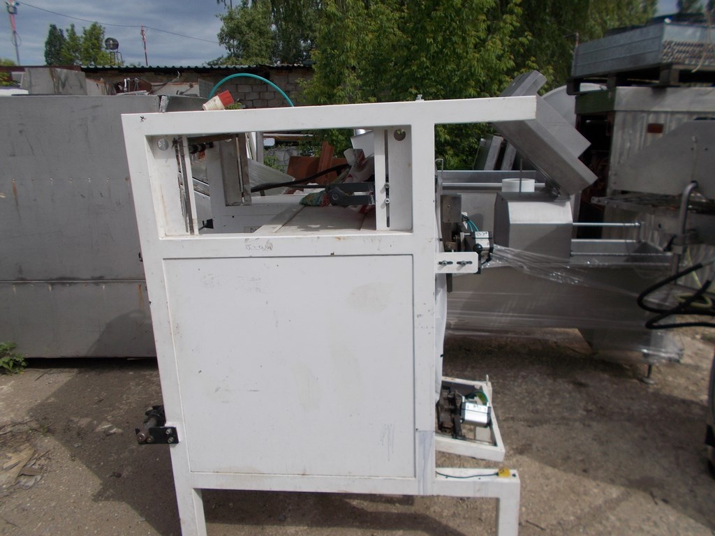

Упаковочная машина Питпак с двухпоточным дозатором
Обновлено 16.09.2026 89147

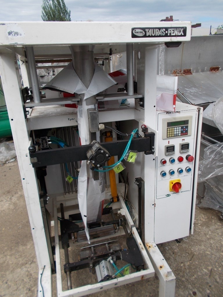

Упаковочная машина (упаковщик/вакуумный упаковщик) ПИТ-ПАК
Качественное восстановленное оборудование, гарантия 1 год. Оборудование уже на складе в г. Саратов. Звоните по указанному номеру телефона!
Вертикальный фасовочно-упаковочный автомат «ПИТПАК» предназначен для упаковки широкого ассортимента пылящих, сыпучих, гранулированных, мелкоштучных, замороженных продуктов в трехшовные пакеты, формируемые из рулонного термосвариваемого материала. Автомат является базовым в линейке вертикальных упаковочных машин Таурас-Феникс и отличается компактными размерами и приемлемой ценой при уровне производительности до 45 циклов/мин.
1.Экономичная модель
2.Компактные размеры машины
3.Формирование пакета как по фотометке, так и без нее ("плавающий" рисунок)
4.Возможность упаковки в пакет типа "пирамидка"
Технические характеристики:
Производительность: до 45 упак/мин;
Объем дозы: макс. 2 л;
Диаметр продуктовой трубы: макс. 127 мм;
Ширина пакета: 52 мм;
Ширина пакета: макс. 200 мм;
Длина пакета за одну протяжку: макс. 310 мм;
Упаковочный материал: полиэтилены, полипропилены, ламинаты, барьерные пленки, морозостойкие пленки;
Толщина пленки: 30-60 мкм;
Ширина рулона пленки: макс. 435 мм;
Внешний диаметр рулона пленки: макс. 350 мм;
Вес рулона пленки: макс. 25 кг;
Привод размотки пленки: асинхронный мотор-редуктор;
Привод протяжки пленки: пневмоцилиндр;
Привод продольной сварки: пневмоцилиндр;
Привод поперечной сварки: пневмоцилиндр;
Тип нагрева: постоянный;

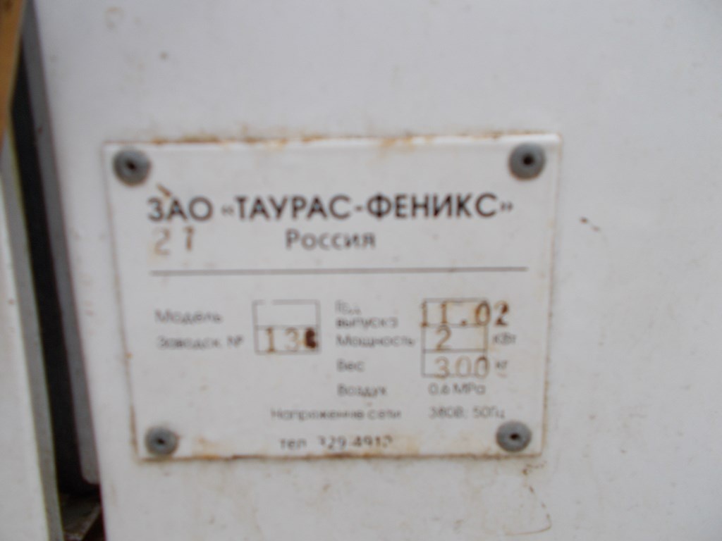

Подключение машины: 380 В, 3Ф, 50 Гц;
Установленная мощность: 2 кВт;
Рабочее давление в пневмосистеме: 0,6 Мпа;
Потребление сжатого воздуха: 300 л/мин;
Длина аппарата: 1300 мм;
Ширина аппарата: 1000 мм;
Высота аппарата: 1900 мм;
Вес аппарата: не более 300 кг.
