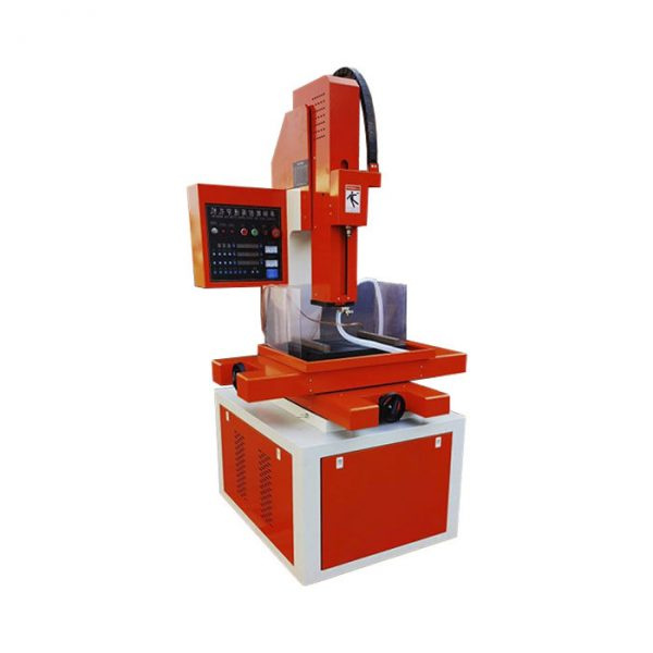

Электроэрозионная супердрель DD703.30 - это высокоточный инструмент, предназначенный для сверления отверстий в материалах. Она использует электроэрозионную технологию, которая позволяет достичь высокой точности и качества сверления.
  • Модель: DD703.30
  • Электрод: трубчатый, из латунного сплава
  • Ход рабочего стола X х Y: 300 х 400 мм
  • Размер рабочего стола: 320 х 420 мм
  • Ход шпинделя: 200 мм
  • Вспомогательный ход шпинделя: 300 мм
  • Скорость шпинделя: 20 - 120 об/мин
  • Диаметр электрода: 0,3 - 3 мм
  • Максимальная глубина отверстия (пробоя): 300 мм
  • Максимальное соотношение глубины отверстия к диаметру электрода: 300 / 1
  • Производительность (для электрода диаметром 1 мм): 30 мм/мин
  • Максимальное расстояние между направляющей и рабочим столом: 300 мм
  • Максимальная нагрузка: 300 кг
  • Мощность: 3 кВт
  • Напряжение: Настраиваемое
  • Рабочая жидкость: чистая вода (без газов и примесей)
  • Емкость бака для рабочей жидкости: 40 л
  • Насос высокого давления: 910 об/мин
  • Габаритные размеры оборудования: 1260 х 1160 х 1900 мм
  • Вес: 800 кг
