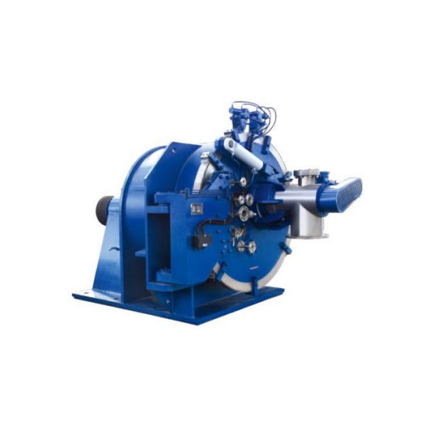

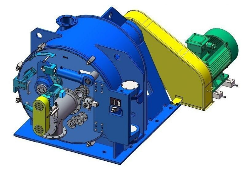

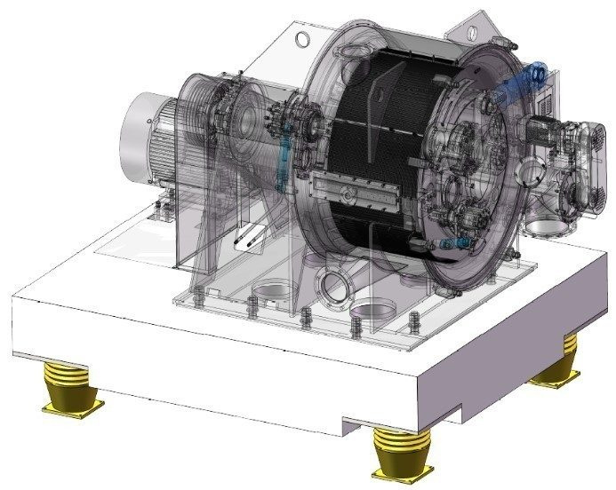

Используется для разделения твердой и жидкой фаз различных видов веществ, в том числе волокнистых, высоковязких, токсичных, легковоспламеняющихся и взрывоопасных.
  • Модель: GKH1800-NA
  • Диаметр барабана: 1800 мм
  • Эффективная высота барабана: 1250 мм
  • Объем барабана: 1330 л
  • Предел нагрузки: 1660 кг
  • Максимальная скорость вращения барабана: 800 об/мин
  • Максимальный коэффициент разделения: 645 g
  • Площадь фильтрации: 7.0 м2
  • Направление вращения корзины: По часовой стрелке
  • Давление гидростанции: 8 - 10 МПа
  • Уровень шума (на расстоянии 1,0 м): ≤ 85 дБ
  • Давление подачи: 0,3 - 0,8 МПа
  • Рабочее давление: ≤ 0.02 МПа
  • Температура материала: -10 - 100 °С
  • Электрический сигнал прибора: 4 - 20 мА постоянного тока
  • Электропитание: 380 В, 50 Гц
  • Мощность главного двигателя: 200 кВт
  • Мощность двигателя разгрузочного шнека: 4 кВт
  • Мощность двигателя гидравлической станции: 4 кВт
  • Мощность двигателя смазочного масляного насоса: 0,55 кВт
  • Габаритные размеры: 5800 х 2840 х 2600 мм
  • Вес: ~ 24900 кг
