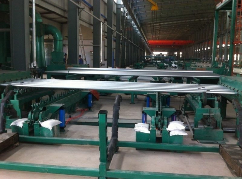

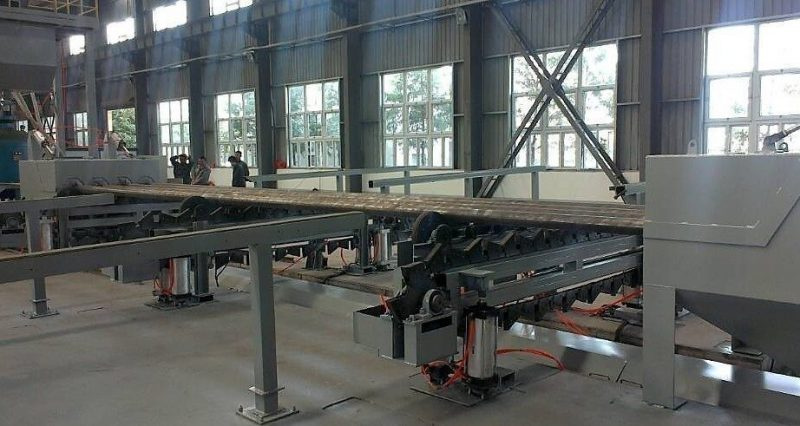

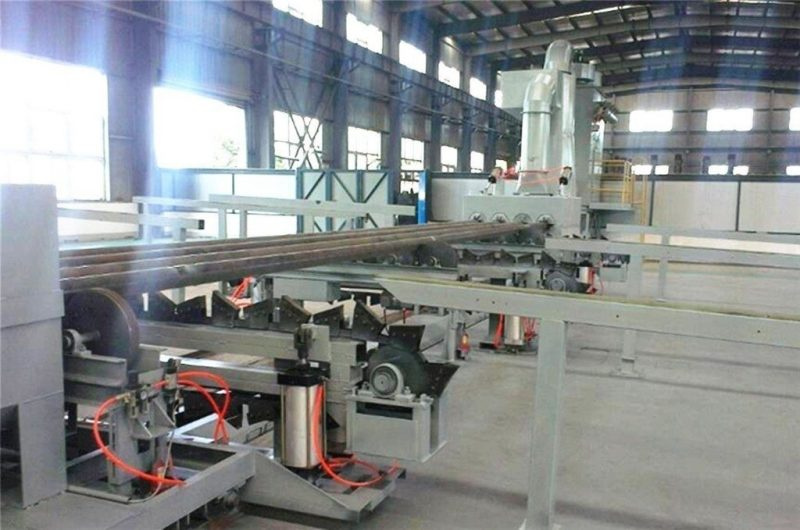

Дробеметная установка QGN125 это стационарная программируемая автоматическая металлообрабатывающая машина цикличного действия, предназначенная для черновой дробеструйной очистки одиночных объектов или ряда деталей в небольших партиях.
  • Модель: QGN125
Пескоструйная камера
  • Конструкционная сталь
  • Стальная пластина: 6 мм
  • Защитная пластина: 10 мм (SPMn13)
  • Открытый режим: Цилиндр с открытым верхом
Пескоструйный аппарат
  • Модель: Q0250
  • Производительность: 30 кг/мин
  • Объем хранения песка: 1,5 м²
  • Количество струйных пистолетов: 4 шт
  • Длина распылительного стержня: 6000 мм
Система переработки абразива
  • Винтовой конвейер
  • Производительность: 15 т/ч
  • Диаметр винта: 260 мм
  • Мощность: 2,2 кВт
  • Сепаратор
  • Скорость подъёма: 4 - 5 м/с
  • Содержание отходов: ≤ 1 %
  • Ленточный конвейер
  • Ширина ленты: 500 мм
  • Мощность двигателя: 3 кВт
  • Элеватор
  • Скорость подъема: 1,21 м/с
  • Мощность: 2 кВт
Система абразивного контроля
  • Стальная дробь
  • Диаметр: 0,2 - 2,5 мм
  • Первая загрузка: 4500 кг
  • Максимальный расход: 500 шт / кг/мин
Вращающееся система
  • Грузоподъемность: 3 т
  • Скорость перемещения: 2 м/мин
  • Скорость вращения: 0,5 - 6 об/мин
  • Мощность: 2,2 кВт
  • Мощность вращающегося двигателя: 4 х 2,2 кВт
Малая система пылеудаления
  • Счетчик картриджей, выдувной пылесборник
  • Модель: 4-72
  • Эффективность удаления пыли: > 99,2 %
  • Объем пыли воздуха: 2200 м³/ч
  • Диаметр основной трубы: 200 мм
  • Количество картриджей: 4 шт - ф 350 х 660 мм
  • Область фильтрации: 120 м²
  • Точность фильтрации: 1 мкм
  • Путь падения пыли: Автоматический обратный импульс
  • Диаметр обратного клапана: 50 мм
  • Общее давление: 1200 Па
  • Мощность вентилятора: 2,2 кВт
Большая система пылеудаления
  • Модель: 4-72 NO.5.5A
  • Объем пыли воздуха: 16000 м³/ч
  • Диаметр основной трубы: 500 мм
  • Количество картриджей: 12 шт - ф 350 х 660 мм
  • Область фильтра: 360 м²
  • Общее давление: 2000 Па
  • Мощность вентилятора: 18,5 кВт
