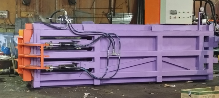

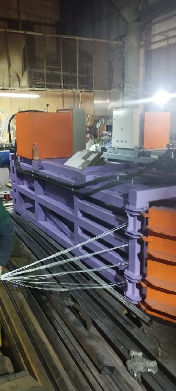

Пресс-пакетировщик горизонтальный, модель Кубер-50ГА
Обновлено 09.11.2026 893530
Габарит пресса, мм                                                                         1940х1460х5520 (ВхШхД).
Габарит формируемой кипы, мм (габарит бункера, мм)            1000х800х1200 (ВхШхД).
Габарит загрузочного окна, мм                                                     1300х800 (640).
Количество поясов обвязки                                                            4
Ход прессплиты, мм                                                                       1600
Мощность электродвигателя, кВт                                                 30
Общая мощность электроустановки, кВт                                    35
Усилие прессования, тонн                                                            50
Запорное устройство                                                                      Дверь с замком на гидроприводе
Тип управления замком                                                                  Ручное
Тип управления главным ЦГ                                                         Электронное, полуавтоматическое.
Расположение органов управления                                              Правое
Расчетная масса, тонн                                                                    4,3
- Пресс очень универсален. Может использоваться как самостоятельная единица, а может быть включен в состав сортировочной линии с конвейерной загрузкой сырья. Для выполнения различных производственных задач пресс может быть укомплектован дополнительными опциями: Гидравлический подпрессовщик, Автоматическое управление циклом, Полноходная пресс-плита, Наборная пресс-плита, Гидростанция увеличенной производительности.
- Богатое базовое оснащение. В базовой комплектации пресс имеет:
1. Ручное управление
2. Подогрев маслобака
3. Защиту от перегрева масла
4. Приборы индикации давления, уровня и температуры масла
5. Нержавеющий сетчатый фильтр тонкой очистки масла.
6. Полноценный шкаф управления с системой контроля подключения фаз и защитой электропривода.
7. Индикация питания и аварийной остановки
