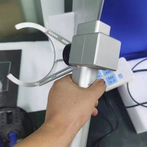

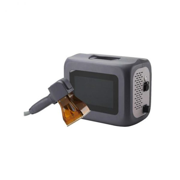

Лазерный маркиратор SC1405-MCH
Обновлено 11.12.2023 894138
Лазерные маркеры предназначены для нанесения изображений на твердые и мягкие металлы, пластики, кожу, кожзам, камень, керамику. Отличаются высокой скоростью обработки (маркировки и гравировки), четкой детализацией и большим ресурсом.
  • Модель: SC1405-MCH
  • Материал корпуса станка: Инженерный пластик
  • Тип лазера: Волоконный лазер 1064 нм
  • Электропитание: 220 В переменного тока
  • Средняя выходная мощность: ≥ 20 Вт
  • Максимальная потребляемая мощность: ≤ 330 Вт
  • Метод охлаждения: Воздушное
  • Операционная система: Linux
  • Порт расширения: 2 х USB3.0
  • Яркость экрана: 400 кд/м²
  • Поддерживаемые форматы файлов: DXF, PLT, SVG, bmp, jpg, png, QR- и штрихкоды
  • Батарея:
  • Емкость аккумулятора: 16 Ач
  • Время полной зарядки: Около 2,5 / 4 ч
  • Гальванометр:
  • Входная апертура лазера: 8 мм
  • Формат маркировки: 70 х 70 / 100 х 100 мм (опционально)
  • Скорость маркировки: 8000 мм/с
  • Время реакции на скачок: 0,4 мс
  • Время реакции на скачок: 1 мс
  • Ошибка отслеживания: ≤ 0,9 мс
  • Матрица: 9,1J/cm2
  • Длина волны отражения объектива: 1064 нм
  • Входное напряжение: ± 15 В постоянного тока
  • Номинальный ток: 2 А
  • Протокол интерфейса: XY2-100
  • Угол мех. сканирования (2): ± 11 °
  • Рабочая температура: 0 - 45 °С
  • Температура хранения: -10 - 60 °С
  • Габаритные размеры корпуса: 345 х 311 х 222 мм
  • Вес наконечника: Около 0,9 кг
  • Общий вес: Около 9,7 кг
