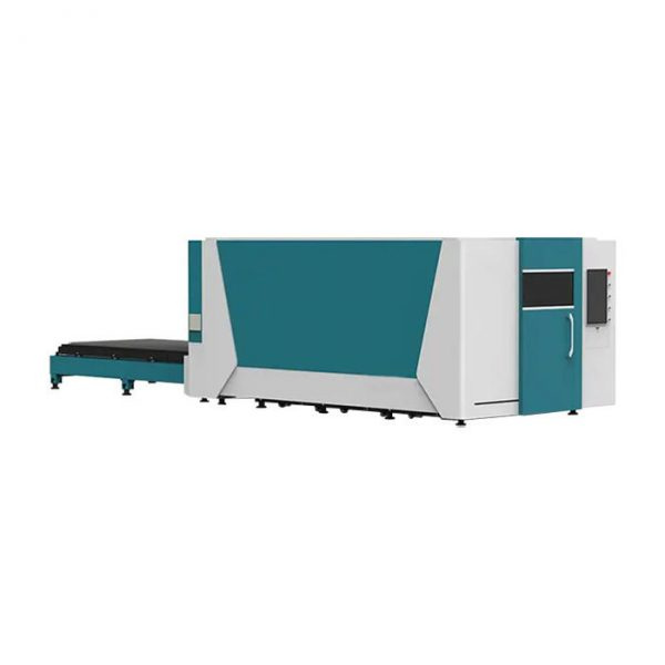

Лазерный станок LX620P-6000W
Обновлено 27.05.2025 894143
  • Модель: LX620P-6000W
  • Размер рабочего стола: 6100 х 2050 мм
  • Лазерный источник: MAX
  • Мощность лазера: 6000 Вт
  • Лазерная головка: Raytools BM06K (автофокус)
  • Точность позиционирования: ± 0.03 мм
  • Точность повторного позиционирования: ± 0.02 мм
  • Ускорение: 1,2G
  • Скорость перемещения: 110 м/мин
  • Рабочая скорость: 90 м/мин (зависит от материалов)
  • Привод:
  • Ось X, Y: ШВП TBI
  • Ось Z: Шестерня и реечная передача YYC
  • Система управления: FSCUT 2000C + программное обеспечение CYPCUT
  • Серводвигатели и драйверы: Yaskawa, X*1: 1300 Вт / Y*2: 2400 Вт / Z*1: 750 Вт (с тормозом)
  • Редуктор: Desboer или Motovariо
  • Электрические компоненты: Производство Франция
  • Система охлаждения: S&A / Hanli
  • Пневматическое устройство:
  • Пропорциональный клапан: SMC
  • Электромагнитный клапан: Airtac
  • Система смазывания: Автоматическая система смазки
  • Стабилизатор напряжения: 100 кВА
  • Вспомогательный газ: Азот / Кислород / Сжатый воздух
  • Поддерживаемые форматы: DXF / PLT/ AI/ Gerber/ DWG и др.
  • Поддерживаемое ПО: Coreldraw / AutoCad / Photoshop / AI и др.
  • Максимальная мощность: 42000 Вт
  • Питание: 380 В / 50 Гц, 3 фазы
  • Вес: 8000 кг
