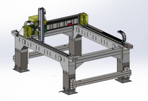

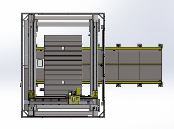

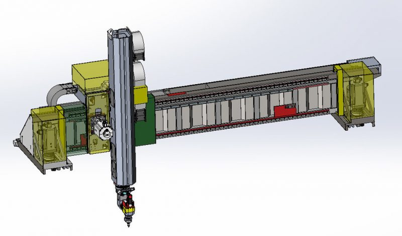

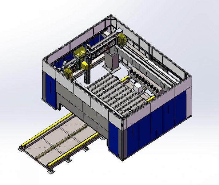

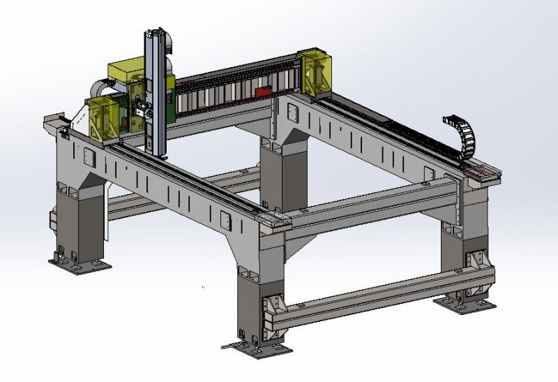

Станок предназначен для лазерной резки материалов.
  • Модель: GAN4020
  • Эффективное перемещение по оси X: 4000 мм
  • Эффективное перемещение по оси Y: 2000 мм
  • Эффективный ход по оси Z: 750 мм
  • Ось B: ± 135°
  • Ось С: n х 360°
  • Ось H(V): ± 12 мм
  • Максимальная скорость соединения по осям X, Y, Z: 100 м/мин
  • Максимальное ускорение по осям X, Y, Z: 1G
  • B\C Скорость оси вращения: 360°/с
  • B\C Ускорение оси вращения: 60 рад/с2
  • Общий уровень защиты электропитания: IP54
  • Общая мощность: 100 кВА
  • Электропитание: 380 В ± 10 %, 3 ф, 50 Гц ± 2%
  • Электропитание:
  • Трехфазный переменный ток: 380 В ± 15 %, 50 Гц ≤ ± 3
  • Однофазный переменный ток: 220 В ± 15 %, 50 Гц ≤ ± 3
  • Температура окружающей среды: 0 - 42 ℃
  • Относительная влажность: ≤ 90 %
  • Давление воздуха: 6 бар
  • Шум: ≤ 75 дБ
