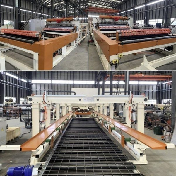

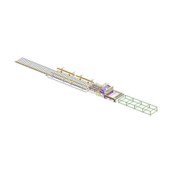

Автоматическая линия для производства кладочной сетки ABE416-2600 обеспечивает эффективный и точный процесс изготовления кладочных сеток. Она оснащена передовыми технологиями, позволяющими автоматизировать процесс сварки и формирования сеток из металлического прутка.
Машина для сварки проволочной сетки
  • Максимальная скорость сварки: 60 - 70 раз/мин
  • Максимальная ширина сетки: 2600 мм
  • Максимальная длина сетки: 6000 мм
  • Расстояние между проводами: 100 - 300 мм
  • Расстояние между поперечными проволоками: 100 - 300 мм
  • Диаметр линейной проволоки: 4 - 16 мм
  • Диаметр поперечной проволоки: 4 - 16 мм
  • Рабочее давление пневматической системы: 0,6 - 0,8 МПа, 5 м³/мин
  • Расход охлаждающей воды: 0,3 МПа, 150 л/мин
  • Метод сварки: Пневматический тип
  • Линейная подача проволоки: PRE-CUT
  • Подача поперечной проволоки: PRE-CUT
  • Электропитание: 380 В, 50 Гц
  • Мощность сварочного трансформатора: 120 кВт
  • Вес: 20 т

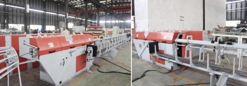

Машина для выпрямления и резки проволоки
  • Производительность: 23 т / 8 ч из расчёта 10 мм
  • Максимальная скорость: 110 м/мин
  • Диаметр жесткой проволоки: 5 - 12 мм
  • Длина резки: 1 - 12 м
  • Линейность выпрямления: ≤ 2 мм/м
  • Допуск обрезки по длине: ≤ ± 1 мм
  • Мощность главного двигателя: 18,5 кВт
  • Мощность режущего двигателя: 7,5 кВт
  • Габаритные размеры: 30 м х 3 м 2 м
  • Вес: 5,2 т
