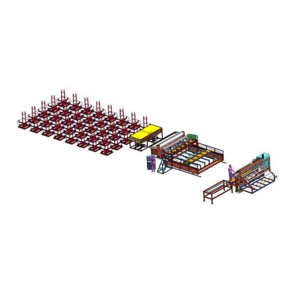

Линию для производства сварной сетки JG/T5115-1999
Обновлено 11.12.2023 894199
Оснащенный передовыми технологиями и высококачественными компонентами, линия JG/T5115-1999предлагает оптимальные условия для автоматизированного процесса производства сварных сеток.
  • Модель: JG/T5115-1999
  • Диаметр свариваемого стального прутка: 3 - 6 мм
  • Максимальная ширина сетки: 2000 мм
  • Параметры ячейки:
  • Расстояние между продольными прутками: 50 - 300 мм
  • Расстояние между поперечными прутками: 50 - 400 мм
  • Количество точек пайки: 41 шт
  • Частота сварки: 40 - 70 раз/мин
  • Максимальная сварочная мощность: φ 6,5 мм + φ 6,5 мм
  • Мощность сварочного трансформатора: 200 кВА х 5 комплектов
  • Мощность материнского трансформатора: 100 кВА
  • Временная нагрузка сварочного трансформатора: 30 %
  • Напряжение: 380 В
  • Частота тока: 50 Гц
  • Метод продольной подачи проволоки: Катанка
  • Метод подачи горизонтального прутка: Предварительно отрезанный и выпрямленный прут
  • Габаритные размеры: 26000 х 1800 х 1600 мм
  • Вес: 10000 кг
