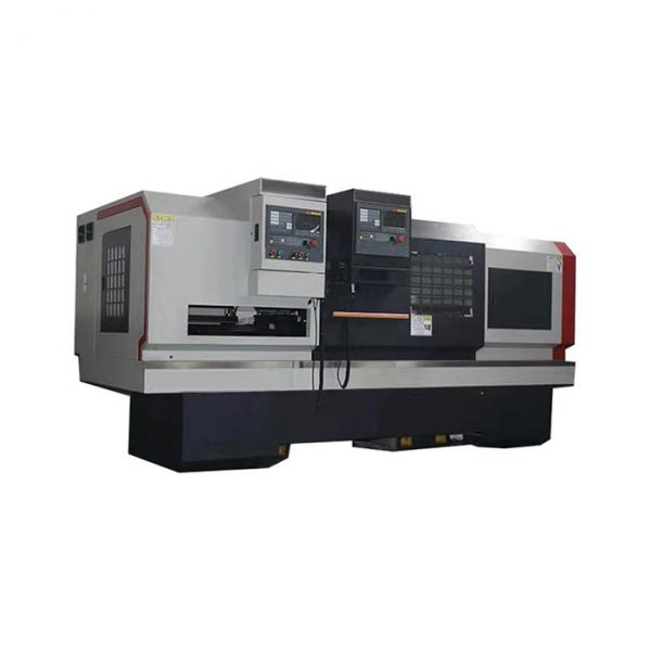

Четырехосевой токарный станок с ЧПУ HX-80300-120
Обновлено 11.12.2023 894207
Токарный станок с ЧПУ HX-80300-120 - это оборудование, предназначенное для обработки деталей из различных материалов. Он оснащен компьютерным управлением, которое позволяет выполнить сложные операции точной обработки и получить высококачественный результат.
  • Модель: HX-80300-120
  • Тип станины:
  • Прямая цельнолитая
  • Материал – HT-300 (Чугун)
  • Стандарт отливки - GB9439-88
  • Твердость – HRC45-52
  • Способ зажима заготовки: Пневматический
  • Диаметр обрабатываемой заготовки: 80 - 230 мм
  • Длина обрабатываемой заготовки: 800 - 1200 мм
  • Тип привода шпинделя: Серводвигатель с прямым подключением
  • Скорость вращения шпинделя: 1500 об/мин
  • Мощность серводвигателя шпинделя: 5.5 кВт
  • Крутящий момент серводвигателя шпинделя: 36 Нм
  • Ход левого суппорта по оси X: 200 мм
  • Ход левого суппорта по оси Z: 1200 мм
  • Ход правого суппорта по оси X: 200 мм
  • Ход правого суппорта по оси Z: 1200 мм
  • Скорость хода левого суппорта по оси X: 12000 мм/мин
  • Скорость хода левого суппорта по оси Z: 10000 мм/мин
  • Скорость хода правого суппорта по оси X: 12000 мм/мин
  • Скорость хода правого суппорта по оси Z: 10000 мм/мин
  • Точность позиционирования (по всем осям): 0.01 мм (по всей длине)
  • Тип привода суппорта: Серводвигатель с ШВП
  • Тип направляющих суппорта: Линейная направляющая скольжения
  • Держатель инструмента левого суппорта: Инструментальный стол 4 T-паза
  • Держатель инструмента правого суппорта: Инструментальный стол 4 T-паза
  • Система ЧПУ: GSK980TB3
  • Параметры электропитания: 8 кВА / 380 В / 50 Гц
  • Давление воздуха в системе: 0.6 МПа
  • Габаритные размеры: 6500 х 1800 х 1900 мм
  • Вес: 2000 кг
