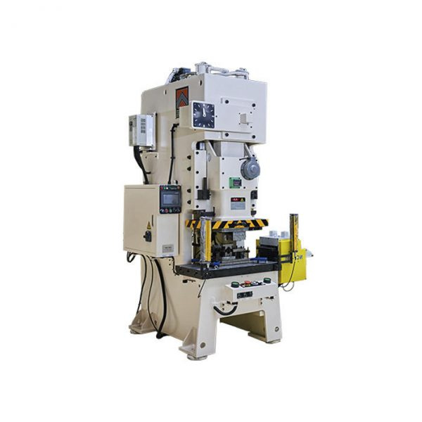

Вертикальный пресс ALP-110
Обновлено 11.12.2023 894217
Вертикальный пресс ALP-110 - это мощное оборудование, используемое для выполнения различных операций в металлообработке. Он оснащен механизмом кривошипа, который обеспечивает передачу силы и движения на рабочий инструмент. Это позволяет прессу генерировать достаточно высокое давление для обработки и формирования металла.
  • Модель: ALP-110
  • Номинальное усилие: 1100 КН / 110 т
  • Номинальная грузоподъемность: 6 мм
  • Точка форсирования: 1
  • Ход скольжения: 180 мм
  • Максимальная высота штампа: 360 мм
  • Регулировка скольжения: 80 мм
  • Количество ударов в минуту: 30 - 60 об/мин
  • Размер валика: 1150 х 600 мм
  • Размер слайда: 910 х 470 мм
  • Отверстие для хвостовика: 50 мм
  • Тип привода: Кривошипный тип
  • Мощность главного двигателя: 11 кВт
  • Габаритные размеры: 1970 х 1458 х 3218 мм
  • Вес: 8,8 т
