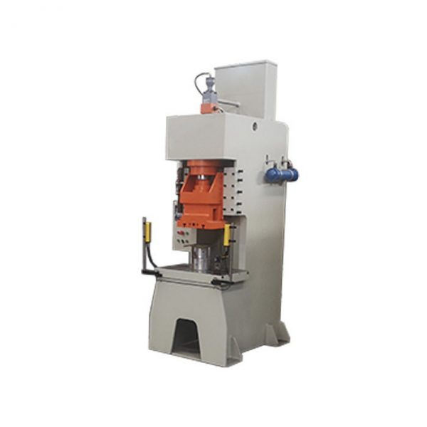

Гидравлический пресс YC32-63T
Обновлено 11.12.2023 894234
Гидравлический пресс часто используется для коррекции, чеканки, прессования, упаковки, зажима и т.д. Эти гидравлические машины могут участвовать в процессе прессования, калибровке, холодном прессовании металлических частей и изделий порошковой металлургии.
  • Модель: YC32-63T
  • Максимальное рабочее давление: 25 МПа
  • Номинальная сила: 630 кН
  • Максимальная высота открытия: 320 мм
  • Ход: 160 мм
  • Глубина отверстия: 260 мм
  • Скорость опускания: 240 мм/с
  • Скорость возврата: 200 мм/с
  • Скорость штампа: 70 ходов/минуту
  • Площадь рабочего стола: 850 х 500 мм
  • Площадь верхнего блока: 400 х 280 мм
  • Толщина рабочего стола: 100 мм
  • Высота рабочего стола от пола: 750 мм
  • Мощность главного двигателя: 5.5 кВт
  • Ножной переключатель с дублирующей кнопкой: Входит в состав
  • Система управления: ПЛК с сенсорным дисплеем
  • Габаритные размеры: 900 х 1300 х 2400 мм
  • Вес: 3000 кг
