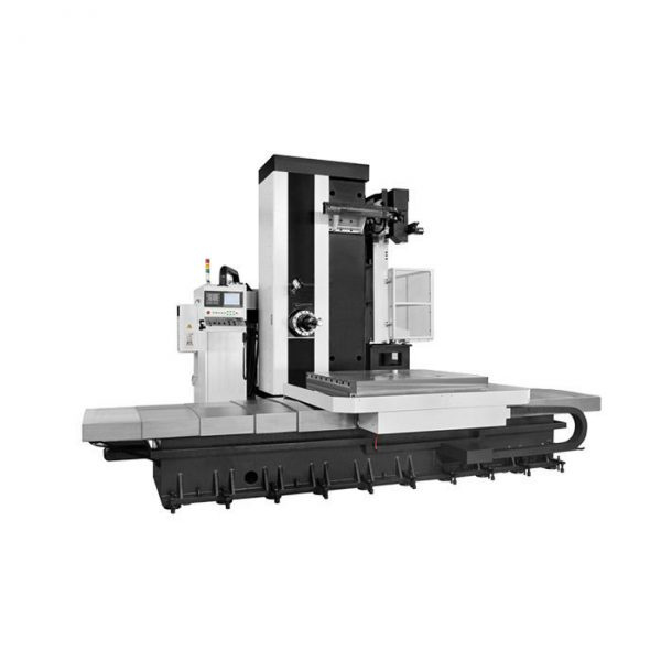

Горизонтально-расточный станок с ЧПУ SMTCL TK6513
Обновлено 11.12.2023 894236
Станок предназначен для обработки различных отверстий и ровных поверхностей как отдельных заготовок, так и в серийном производстве. Горизонтально-расточные станки предназначены не только для сверления, расточки и зенкерования, но а также для фрезерования и нарезания резьбы.
  • Модель: TK6513
  • Размер рабочего стола: 1600 х 1400 мм
  • Максимальная нагрузка на рабочий стол: 10000 кг
  • Расстояние от центра шпинделя до рабочего стола: 100 - 1700 мм
  • Максимальный ход рабочего стола (X): 2000 мм
  • Максимальный ход колонны (Z): 1600 мм
  • Максимальный ход передней бабки (Y): 1600 мм
  • Максимальный ход шпинделя (W): 800 мм
  • Угол поворота рабочего стола (B): 360°
  • Скорость быстрого хода рабочего стола (X): 9000 мм/мин
  • Скорость быстрого хода колонны (Z): 9000 мм/мин
  • Скорость быстрого хода передней бабки (Y): 9000 мм/мин
  • Скорость быстрого хода шпинделя (W): 3000 мм/мин
  • Скорость быстрого поворота рабочего стола (B): 1 об/мин
  • Скорость рабочего хода рабочего стола (X): 1 - 6000 мм/мин
  • Скорость рабочего хода колонны (Z): 1 - 6000 мм/мин
  • Скорость рабочего хода передней бабки (Y): 1 - 6000 мм/мин
  • Скорость рабочего хода шпинделя (W): 1 - 3000 мм/мин
  • Скорость рабочего поворота рабочего стола (B): 0 - 1 об/мин
  • Диаметр отверстия шпинделя: 130 мм
  • Конусность шпинделя: JT50 (7:24)
  • Скорость вращения шпинделя: 10 - 2000 об/мин
  • Мощность двигателя шпинделя: 25 (30) кВт
  • Максимальный крутящий момент шпинделя: 2500 (3000) Нм
  • Максимальное усилие шпинделя: 20000 Н
  • Точность позиционирования по оси X / Z / Y / W: 0.020 мм (стандарт JB/T4373.1-2019)
  • Точность позиционирования по оси B 360°: 10 с
  • Точность позиционирования по оси B 4×90°: 6 с
  • Точность повторного позиционирования по оси X / Z / Y: 0.013 мм (стандарт JB/T4373.1-2019)
  • Точность повторного позиционирования по оси W: 0.018 мм (стандарт JB/T4373.1-2019)
  • Точность повторного позиционирования по оси B 360°: 6 с
  • Система ЧПУ: Siemens Sinumerik 828D
  • Параметры электропитания: 85 кВА / 380 В / 50 Гц
  • Габаритные размеры: 6680 х 7030 х 4400 мм
  • Вес: 37000 кг
