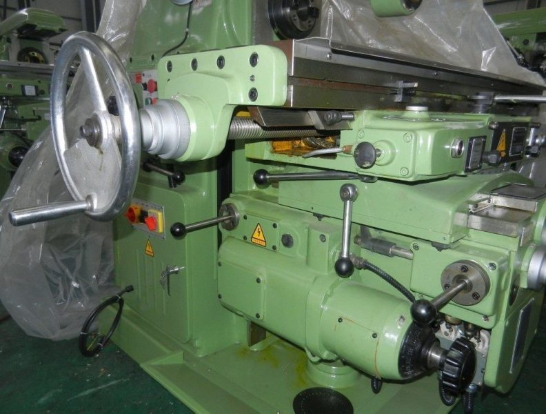

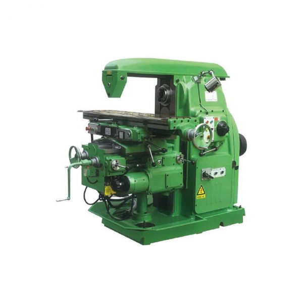

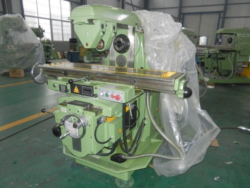

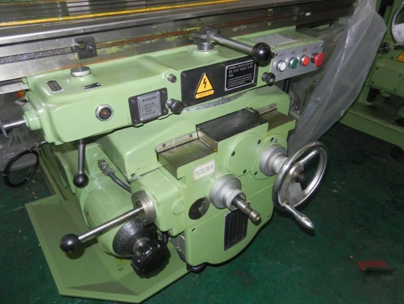

Горизонтальный фрезерный станок X6140
Обновлено 11.12.2023 894240
Станок предназначен для выполнения разнообразных фрезерных работ цилиндрическими, торцевыми, концевыми, фасонными и другими фрезами. Применяются для обработки горизонтальных и вертикальных плоскостей, пазов, рамок, углов, зубчатых колес, спиралей, моделей штампов, пресс-форм и других деталей из стали, чугуна, цветных металлов, их сплавов и других материалов.
  • Модель: X6140
  • Размер рабочего стола: 1700 х 400 мм
  • Максимальная нагрузка на рабочий стол: 800 кг
  • Т-образные пазы: 3 - 18 х 90 мм
  • Расстояние между шпинделем и рабочим столом: 30 - 380 мм
  • Угол поворота рабочего стола: 45°
  • Ход рабочего стола по оси X / Y / Z (ручной): 900 / 315 / 350 мм
  • Ход рабочего стола по оси X / Y / Z (автоматический): 880 / 300 / 330 мм
  • Скорость быстрого хода по оси X / Y / Z: 2300 / 2300 / 770 мм
  • Скорость подачи по оси X / Y: 23.5 - 1180 мм/мин
  • Скорость подачи по оси Z: 8 - 394 мм/мин
  • Мощность двигателя подачи по оси X / Y / Z: 1.5 кВт
  • Конус шпинделя: ISO50 7:24
  • Скорость вращения шпинделя: 30 – 1 500 об/мин (18 передач)
  • Мощность двигателя шпинделя: 11 кВт
  • Параметры электропитания: 380 В / 50 Гц
  • Габаритные размеры: 2560 х 2160 х 2100 мм
  • Вес: 4200 кг
