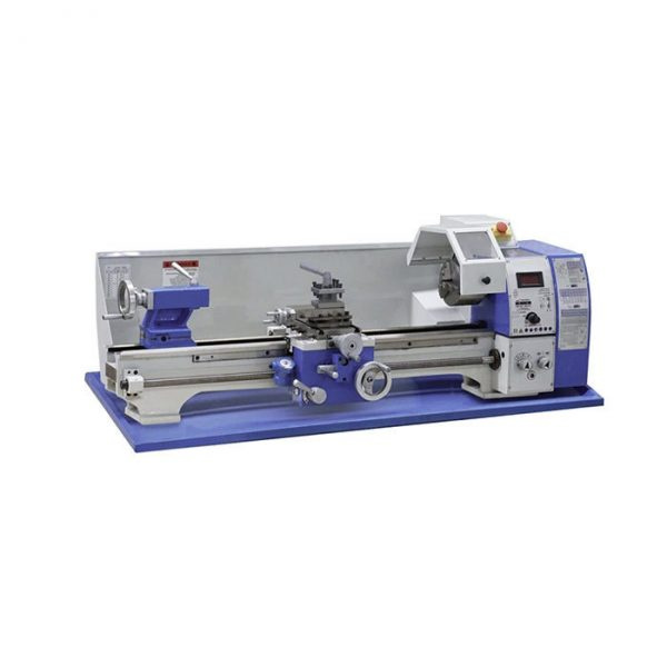

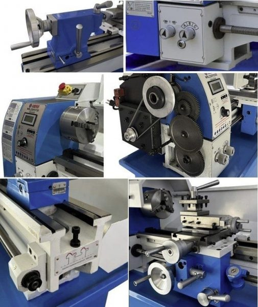

Токарный станок WBL250Fx550 - это оборудование, предназначенное для обработки деталей из различных материалов.
  • Модель: WBL250Fx550
  • Расстояние между центрами: 550 мм
  • Ширина станины: 135 мм
  • Диаметр обработки над станиной: 250 мм
  • Диаметр обработки над суппортом: 145 мм
  • Патрон: 125 мм, механический 3-кулачковый
  • Диаметр сквозного отверстия шпинделя: 26 мм
  • Конусность шпинделя: MT4
  • Скорость вращения шпинделя: 50 - 2000 об/мин
  • Мощность двигателя шпинделя: 1.1 кВт
  • Диапазон подач: 0.07 - 0.20 мм/об
  • Диапазон нарезки дюймовой резьбы: 8 - 56 (T.P.I)
  • Диапазон шага метрической резьбы: 0.4 - 3.5 мм
  • Верхний ход суппорта: 50 мм
  • Средний ход суппорта: 115 мм
  • Тип держателя инструмента: 4-позиционный, механический
  • Ход пиноли задней бабки: 50 мм
  • Конусность пиноли задней бабки: MT2
  • Габаритные размеры: 1250 х 670 х 1000 мм
  • Вес: 145 кг
