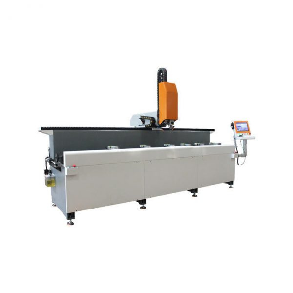

Сверлильно-фрезерный центр с ЧПУ QICHEN CNC-3000C2
Обновлено 12.12.2023 894622
Сверлильно-фрезерный центр с ЧПУ QICHEN CNC-3000C2 - это современное оборудование, обладающее высокой точностью и производительностью. Он предназначен для сверления, фрезерования и обработки различных материалов с помощью компьютерного управления.
  • Модель: CNC-3000C2
  • Перемещение по оси X: 3000 мм
  • Перемещение по оси Y: 400 мм
  • Перемещение по оси Z: 300 мм
  • Скорость движения по оси X: 0 - 50 м/мин
  • Скорость движения по оси Y / Z: 0 - 30 м/мин
  • Мощность сервопривода по осям X / Y / Z: 0,85 кВт
  • Скорость шпинделя: 18000 об/мин
  • Мощность шпинделя: 7,5 / 3,5 кВт
  • Рабочее положение верстака: 0°
  • Держатель инструмента для фрезы: ER32-φ8
  • Патрон для сверл: ER25-φ8
  • Рабочий источник питания: 380 В, 50 Гц
  • Общая мощность всей машины: 13 кВт
  • Система смазки / способ смазки: Автоматическая / масляный насос
  • Охлаждение инструмента метод охлаждения: Автоматическое / охлаждение распылением
  • Диапазон обработки: 3000 х 200 х 100 мм
  • Габаритные размеры: 4800 х 1800 х 2200 мм
  • Вес: Около 1800 кг
