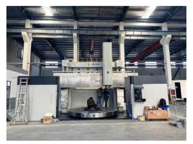

Одностоечный токарно-карусельный станокVDK2500E
Стандартные аксессуары:
- Контроллер ЧПУ SIEMENS SINUMERIK 828D
- Одинарная стойка для инструмента, квадратный штоссель
- Четырехскоростная бесступенчатая коробка передач главного привода
- Диаметр рабочего стола Φ 2250
- Рабочий стол с мощным зажимным патроном одинарного действия x 4 штуки
- Основные отливки (балки, колонны, рабочий стол, основания рабочих столов и т.д.) изготовлены из материала HT300
- 12 инструментов дискового типа ATC
- Шариковая винтовая пара тайваньской марки (диаметр винта по оси X/Z Φ 63)
- Автоматическая система смазки
- Конвейер для стружки и ковш для стружки (включая аварийный выключатель)
- Система охлаждающей жидкости для резки
- Внешняя защитная крышка всего станка
- Кондиционер в электрическом шкафу
- Прецизионный масляный радиатор
- Рабочие лампы
- Сигнальные лампы
- Трансформатор (380 В-220 В)
- Набор инструментов
- Фундаментные болты и выравнивающие прокладки
- Руководство по эксплуатации
Двухстоечный токарно-карусельный станок серии VDК предназначены для тяжёлой высокопроизводительной обработки с высокой точностью крупных изделий. Станки этой серии применяются в моторостроении, производстве турбинных генераторов, а также в других областях машиностроения.
Двухстоечные токарно-карусельные станки используют для операций точения, расточки, калибровки.
Технические характеристики
| Параметр | Ед. изм. | VDК2500E |
| Макс. диаметр установки | мм | 2500 |
| Макс. диаметр обработки: | мм | 2500 |
| Макс. высота заготовки: | мм | 2500 |
| Перемещение по оси X: | мм | -20-1450 |
| Перемещение захвата по оси X: | мм | -20-1730 |
| Перемещение по оси Z: | мм | 1250 |
| Перемещение балки: | мм | 2150 |
| Диаметр рабочего стола: | мм | 2250 |
| Макс. вес заготовки: | Кг | 16000 |
| Номер T-образного паза: | 4 | |
| Размер/шаг T-образного паза: | Мм | 26/175 |
| Ступени скорости рабочего стола: | бесступенчатые | 4 |
| Диапазон скоростей рабочего стола: | Мин-1 | 2-63 |
| Мощность главного двигателя: | кВт | 60 |
| Макс. крутящий момент рабочего стола: | Нм | 63000 |
| Ступени скорости подачи: | Бесступенчатый | |
| Диапазон подачи вертикальной стойки инструмента: | Мм/мин | 0.1-1000 |
| Скорость быстрой подачи: | Мм/мин | 4000 |
| Минимальный шаг в эквивалент: | Мм | 0,001 |
| Размер штосселя: | Мм | 240х240 |
| Макс. высота секции хвостовика инструмента: | мм | 32х32 |
| Макс. усилие резания: | Н | 35000 |
| Место для хранения инструмента: | 12 | |
| Тип хвостовика инструмента: | 7/24 тип ВТ60 | |
| Максимальный вес инструмента: | кг | 60 |
| Максимальная загрузка инструмента: | кг | 600 |
| Скорость подъема балки: | Мм/мин | 350 |
| Мощность двигателя подъема балки: | кВт | 7,5 |
| Крутящий момент двигателя подачи по оси X: | кВт | 4,3 (27 Нм) |
| Крутящий момент двигателя подачи по оси Z: | кВт | 3,5(20 Нм) |
| Размер машины (с конвейером для стружки): | Мм | 8740х5340х6450 |
| Вес машины: | Кг | 42000 |
