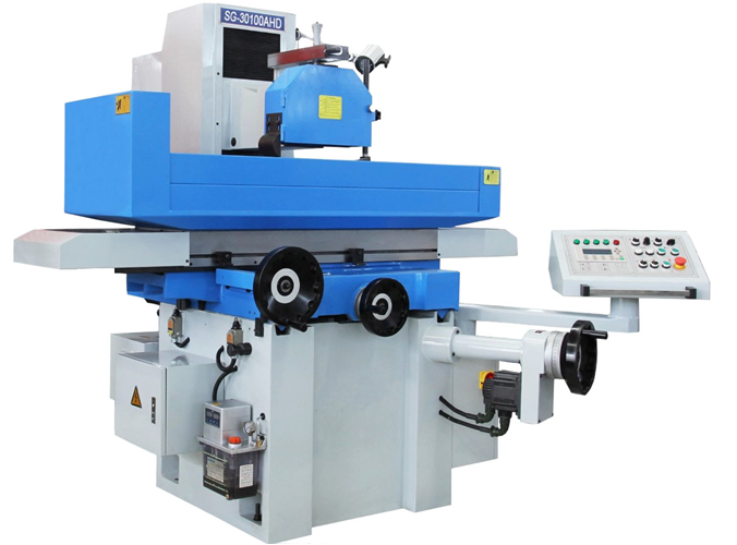

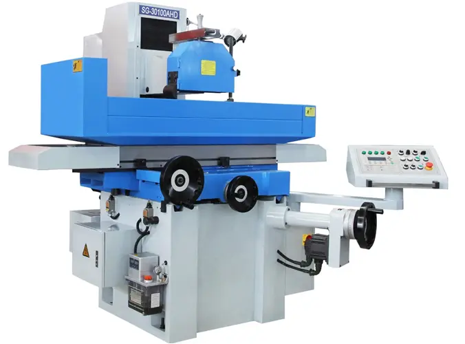

Плоскошлифовальный станок SG-30100 предназначен для финишной обработки плоских деталей. Изделия устанавливается на магнитной плите шлифовального станка.
Отличительные особенности:
1.Двойные направляющие станины, обеспечивает высокую жесткость посадки шлифовального шпинделя. Установлен закрытый стальной кожух для защиты двигателя шпинделя и направляющих, что повышает безопасность и улучшает внешний вид.
2. Эргономическая спроектированная панель управления с двухсторонней структурой поворота, позволяет оператору легко получить подходящее рабочее положение, повышает эффективность работы.
3. Безопасное и надежное электрическое управление, система защитной блокировки безопасности, выполнена в соответствии с требованиями CE к электрическому напряжению.
4. Рабочий стол приводится в движение гидравлической системой японского производства, обеспечивает плавность и безударное перемещение.
5. Независимая гидростанция в сборе с воздушным охлаждением, стабильно работает при повышении температуры, обеспечивает достаточную мощность для точного шлифования.
6. Направляющие закрыты тефлоновыми вставками, при сборке и изготовлении станка применяется операция шабрения, что влияет на плавность хода и сохраняет точность и долгий срок службы.
7. Шлифовальная машина серии A в стандартной комплектации оснащена серводвигателем переменного тока с автоматической подачей и управляется PLC или ЧПУ для автоматического подачи, а затем для автоматического шлифования.
8. Удобство и простота настройки, позволяет оператору легко управлять и настраивать машину для выполнения работ.
