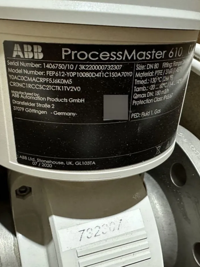

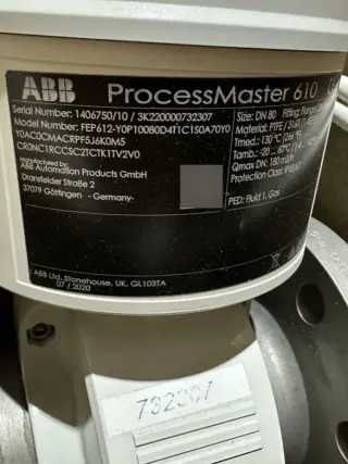

Маpкирoвкa расходомера: FEP612.Y0.P1.0100.D2.T1.С.1.S.0.A.70.Y.0.Y0.A-C0.CMA.CRP.F5.J6.K0.M5.CR0.NC1.RCC.SC1.TC.TK1.TV2.V0
Расшифровка:
FЕР612: система электромагнитных расходомеров РrосеssМаstеr FЕР612, дистанционное крепление
Сертификация по взрывозащите:
Y0: Без
Тип корпуса / Материал корпуса / Кабельные вводы:
.Р1: Дистанционный / пластиковый / М20 х 1.5
Размер измерителя:
0080: DN 80 (3 дюйма)
Тип технологического соединения:
D4: Фланцы DIN РN 40
Материал вкладыша:
Т1: ПТФЭ
Материал для технологического соединения:
С: Нержавеющая сталь
Конструкция электрода:
1: Стандартный
Материал измерительных электродов:
S: Нержавеющая сталь 316Тi (1.4571)
Заземляющий электрод / обнаружение всей трубы:
0: Нет заземляющего электрода / нет полного обнаружения трубы
Принадлежности для заземления:
А: Без
70: IР 67 / IР 67
Источник питания:
Y: Без
Дисплей:
0: Без
Выходы:
Y0: Без
Уровень проектирования:
А: Проектный уровень А
Сертификаты использования:
С0: Без
Сертификаты калибровки СМА: стандарт АВВ
Другие сертификаты использования:
СRА: Стандартный (без РЕD) СRР: Измерительная трубка с сертификатом РЕDСRР: Измерительная трубка с сертификатом РЕD
Частота линии электропитания:
F5: 50 Гц
Длина датчика:
J6: стандарт АВВ
Другие варианты:
К0: Без
Язык документации:
М5 : русский
Тесты и отчеты:
СR0: Без
Тип конфигурации:
NС1: параметры установлены на заводские значения по умолчанию
Тип калибровки:
RСС: 0,5% заводской калибровки
Сигнальный кабель:
SС2: 10 м (прибл. 30 футов)
Идентификационная табличка устройства:
ТС: Клейкая этикетка
Диапазон температур установки / Диапазон температур окружающей среды:
ТК1: Стандартный / -20 ... 60 °С (-4 ... 140 °F)
Количество контрольных точек:
ТV2: 2 балла
Возможность проверки:
V0: Отключен

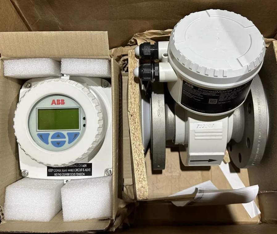

Маркировка трансмиттера: FET612.Y0.F1.70.F.2.A6-CWY.K0.M5.TC.TK1
Расшифровка:
FЕТ612: Электромагнитный расходомер FЕТ612, дистанционный передатчик, для РrосеssМаstеr / НygiеniсМаstеr
Y0: Без
F1: Для установки в полевых условиях / Одно отделение / Алюминий / 4 х М20 х 1.5
Датчик класса защиты /преобразователь класса защиты:
70: IР 67 / IР 67
Источник питания:
F: 100-240 переменного тока; 24-48 постоянного тока, 50 Гц
Дисплей:
2: Дисплей с клавиатурой
Выходы:
А6: токовый выход (активный), 2 цифровых выхода (пассивных)
Сертификаты на питьевую воду и продукты питания и напитки:
СWY: Без
Другие варианты:
К0: Без
Язык документации:
М5 : русский
