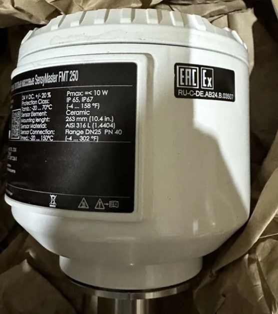

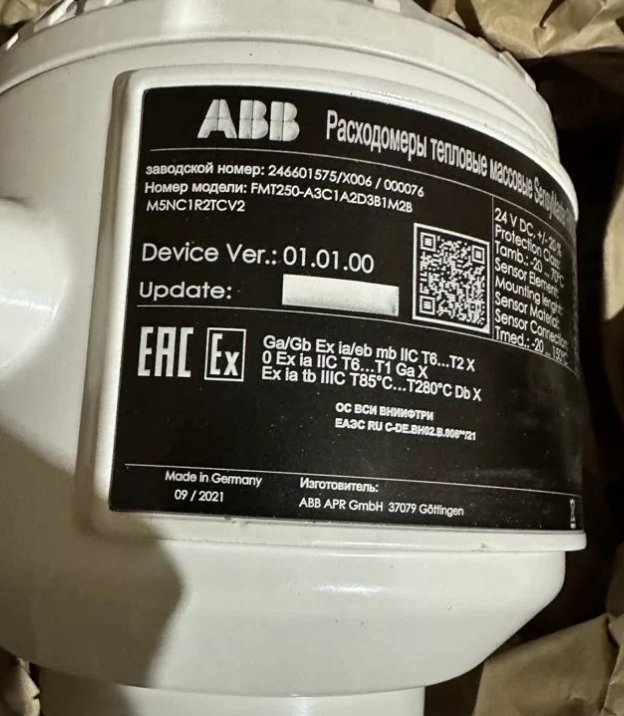

Маркировка: FMT250.A3.C1.A.2.D3.B1.M2.B-M5.NC1.R2.TC.V2
Расшифровка маркировки:
FМТ250: Тепловой массовый расходомер SеnsyМаstеr FМТ250 для передовых ОЕМ-приложений
Сертификация по взрывозащите:
А3: АТЕХ / IЕСЕх (зона (0) 1/21)
Измерительная среда:
С1: Воздух или другой чистый газ
Тип сенсорного элемента / диапазон температур измеряемой среды:
А: Керамические сенсорные элементы / Стандартный диапазон температур -20... 150 °С (-4 ... 302 °F)
Монтажная длина / Материал датчика расходомера:
2: 263 мм (10,4 дюйма) / АISI 316Тi SSТ (1.4571)
Подключение датчика:
D3: Фланец DN 25, номинальное давление 4 МПа (40 бар, 580 фунтов на квадратный дюйм)
Конструкция подключения / Тип корпуса передатчика / Материал корпуса передатчика / Кабельные вводы:
В1: Встроенный / С одним отсеком / Алюминий / 2 х М20 х 1.5
Выходы:
М2: МОDВUS, 2 цифровых выхода (пассивный)
Источник питания:
В: 24 В постоянного тока, +/- 20 %
Язык документации:
М5 : русский
Тип конфигурации:
NС1: параметры установлены на заводские значения по умолчанию
Тип калибровки:
R2: калибровка по 7 точкам, стандартный диапазон измерения, вкл. заводской сертификат
Идентификационная табличка устройства:
ТС: Клейкая этикетка с номером метки.
Расширенные возможности диагностики:
Версия V2: функция проверки датчика VеriМаssВерсия V2: функция проверки датчика VеriМаss
