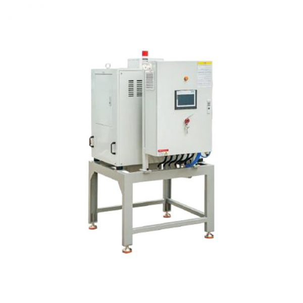

Центрифуга производит тонкую очистку водных и масляных СОЖ от магнитных и немагнитных частиц.
  • Модель: HY1500
  • Объем ротора осаждения: 8,6 л
  • Максимальная производительность: 150 л/мин
  • Номинальная производительность: 100 л/мин
  • Максимальная скорость вращения: 3200 об/мин
  • Центробежная сила: 1700 g
  • Точность фильтрации: До 5 мкм
  • Отделяемые примеси: Фосфатный порошок, шлам, железный порошок и т.д.
  • Диаметр впускной трубы: DN25 мм
  • Диаметр выпускной трубы: DN65 мм
  • Давление воздуха: 0,4 - 0,6 МПа
  • Панель управления: Сенсорный экран (управление ПЛК)
  • Способ фильтрации: Центробежная сепарация без фильтрующего элемента
  • Способ выгрузки шлака: Автоматическая очистка от шлака, донный слив
  • Диапазон рабочих температур: 0 - 80 °С
  • Общая мощность: 4,2 кВт
  • Габаритные размеры: 1,84 х 1,43 х 0,54 м
  • Вес: 540 кг
