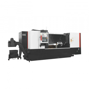

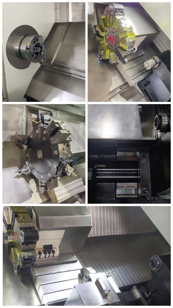

Токарный станок с ЧПУ BL-H50L PLUS
Обновлено 19.12.2023 897299
Характерисики:
  • Максимальный диаметр обработки над станиной: 520 мм
  • Максимальный диаметр обработки над суппортом: 300 мм
  • Максимальная скорость перемещения по осям Х/Z: 24/20 м/мин
  • Точность позиционирования Х / Z: ± 0,005 мм
  • Отверстие шпинделя: 79 (92) мм
  • Скорость вращения шпинделя: 4000 (2500) об/мин
  • Диаметр обработки: 400 мм
  • Максимальная длина обработки: 1000/1500/2000/3000 мм
  • Мощность двигателя шпинделя: 11,(15) кВт
  • Размер хвостовика инструмента: 25 х 25 мм
  • Максимальный диаметр стержня: 51 (74,79) мм
  • Ход по оси X: 220 мм
  • Ход по оси Z: 1000/1500/2000/3000 мм
  • Ход задней бабки: 900/1400/1900/2900 мм
  • Диаметр хвостовика инструмента: 40 мм
  • Размер патрона: 8" 10" (12")
  • Точность повторного позиционирования по оси X: ± 0,003 мм
  • Точность повторного позиционирования по оси Z: ± 0,003 мм
  • Ширина линейной направляющей осей X/Z: 35/45 мм
  • Шаг ШВП по оси X: 10 мм
  • Шаг ШВП по оси Z: 12 мм
  • Габаритные размеры: 3300/3800/4300/5300 x 1700 x 1800 мм
  • Вес: 6000 кг
