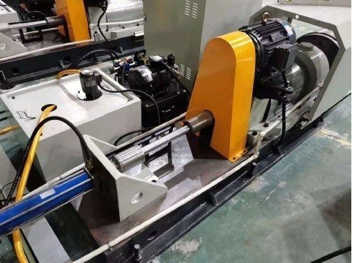

Горизонтальную машину центробежного литья LJ-400
Обновлено 18.12.2023 897350
Горизонтальная центробежная литейная машина LJ-400, изложница которой вращается, опираясь на ролики. Предназначена для получения достаточно длинных и массивных заготовок - втулок, колец, заготовок под раскатку и обработку, чугунных и стальных труб различного назначения и т.д.
  • Модель: LJ-400
  • Максимальный наружный диаметр отливок: ≤ φ400 мм
  • Минимальный внутренний диаметр отливок: ≥ φ50 мм
  • Максимальная длина отливок: ≤ 500 мм
  • Максимальная нагрузка (форма + отливка): ≤ 300 кг
  • Мощность главного двигателя: 5.5 кВт
  • Мощность двигателя гидронасоса: 0.75 кВт
  • Рабочее давление гидросистемы: 10 МПа
  • Сила выталкивания: 100 кН
  • Ход выброса: 400 мм
  • Скорость шпинделя при максимальной нагрузке: 0 ~ 1500 об/мин
  • Вес: 1500 кг
