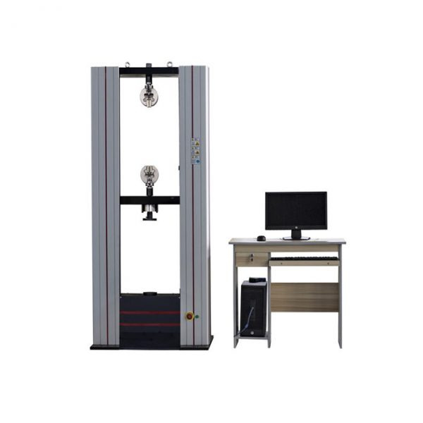

Универсальную электромеханическую испытательную машину LY-100D
Обновлено 18.12.2023 897398
Универсальная электромеханическая испытательная машина LY-100Dпредставляет собой мощное и высокоточное оборудование для проведения различных испытаний материалов и компонентов.
  • Модель: LY-100D
  • Наибольшая предельная нагрузка: 100 кН
  • Диапазон рабочих скоростей: 0,001 - 500 мм/мин
  • Погрешность определения нагрузки: ± 1%
  • Погрешность определения смещения: ± 1%
  • Допустимое смещение: 0,001 мм
  • Точность контроля скорости:
  • Когда скорость < 0,01 мм/мин, в пределах ± 1% от заданного значения
  • При скорости ≥ 0,01 мм/мин в пределах ± 0,2% от заданного значения
  • Металлический экстензометр: 10/50, (05/25 - опционально)
  • Диапазон скорости нагружения: 0,005 ~ 5 % FS/с
  • Максимальная высота рабочего пространства в зоне растяжения / сжатия: 800 мм
  • Эффективная ширина теста: 400 мм
  • Рабочая среда: Температура не более 35 ℃
  • Влажность: не более 80 %
  • Язык интерфейса: Английский (Русский - опционально)
  • Мощность: 1000 Вт
  • Питание: 220 В ± 10% / 50 Гц
  • Габаритные размеры: 830 x 610 x 1980 мм
  • Вес: 550 кг
