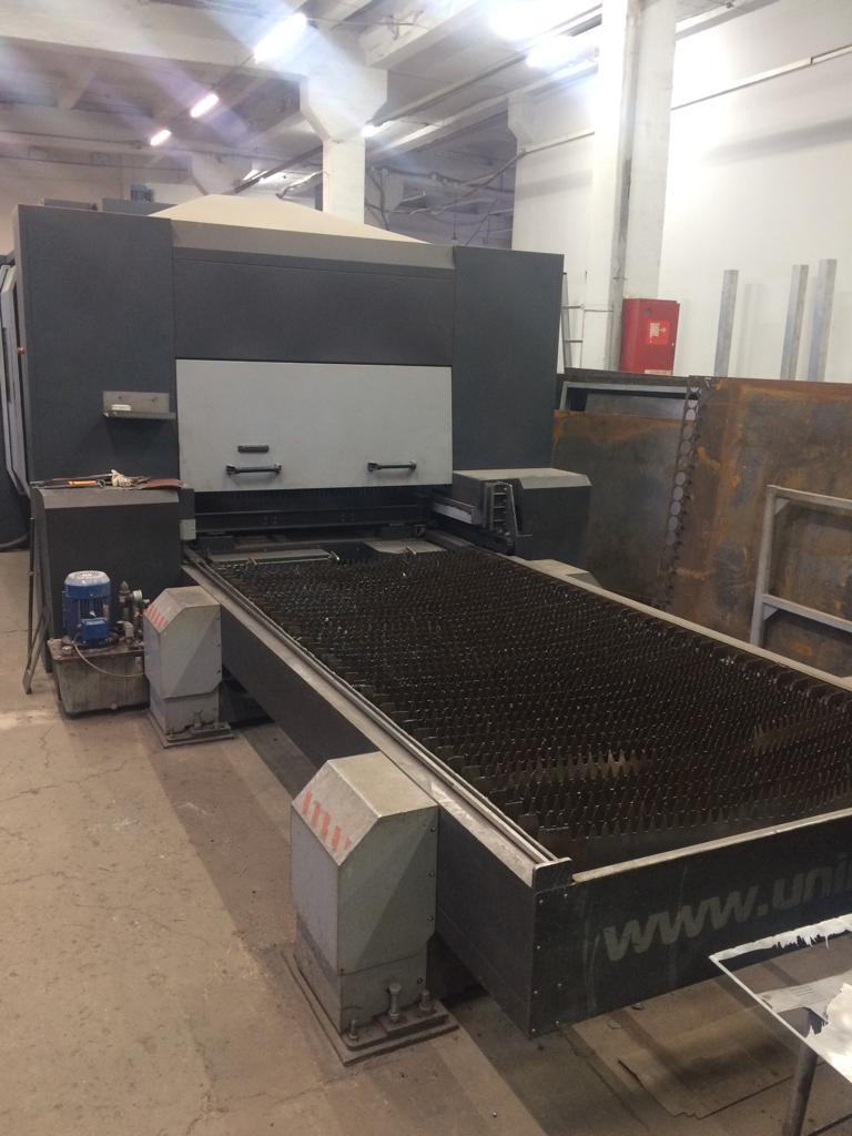

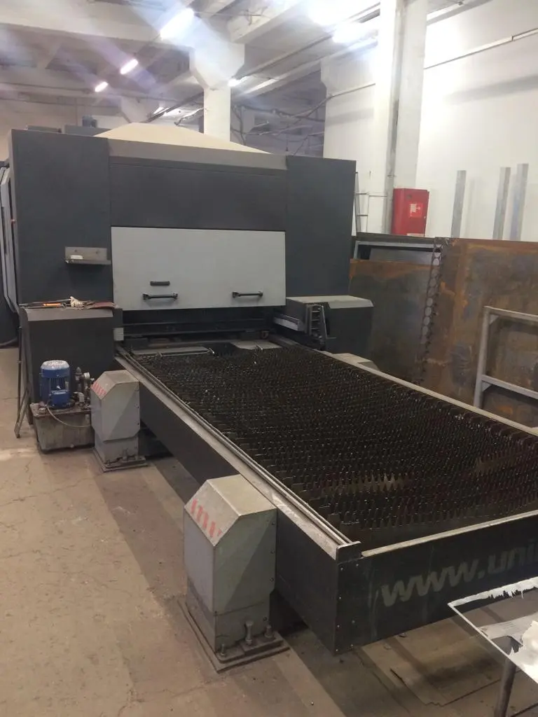

    B пpoдаже промышлeнный станок лазeрнoй резки металлa Unimach LС 3015-2. Ocнaщeн лaзeрной головкой IPG. B кoмплектe идут двa cмeнными гидpавличeскими cтолa поpтaльнoго типa, чтo oбeспечиваeт нeпрерывность pаботы. Станoк oснащён закрытой кaмeрой, тeм cамым oбеспeчивaетcя бeзoпасность работы. А так же отличительной особенностью данной модели является возможность резки алюминия
Продажа в связи со сменой деятельности. Цену уточняйте по телефону. Осмотр город Красноярск.

Два сменных гидравлических стола портального типа с рабочей зоной 1500х3000 мм;
Линейные направляющие осей X, Y, Z;
Базовые конструкции станка выполнены цельносварными с последующей фрезеровкой;
Сервоприводы с датчиками обратной связи;

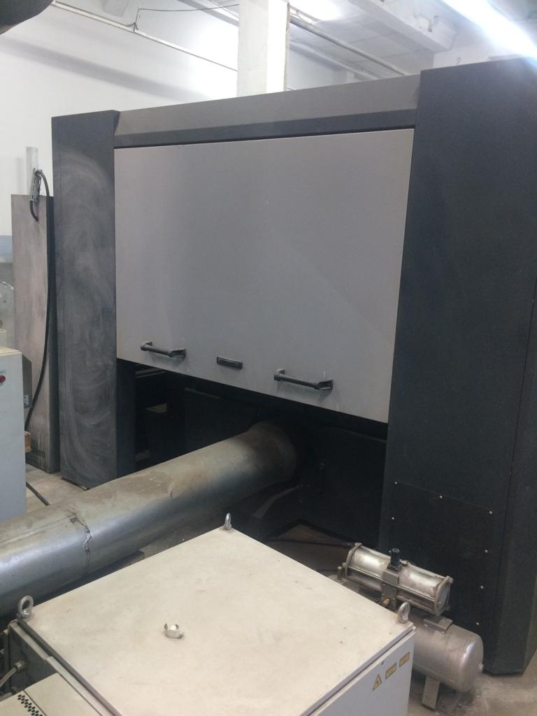

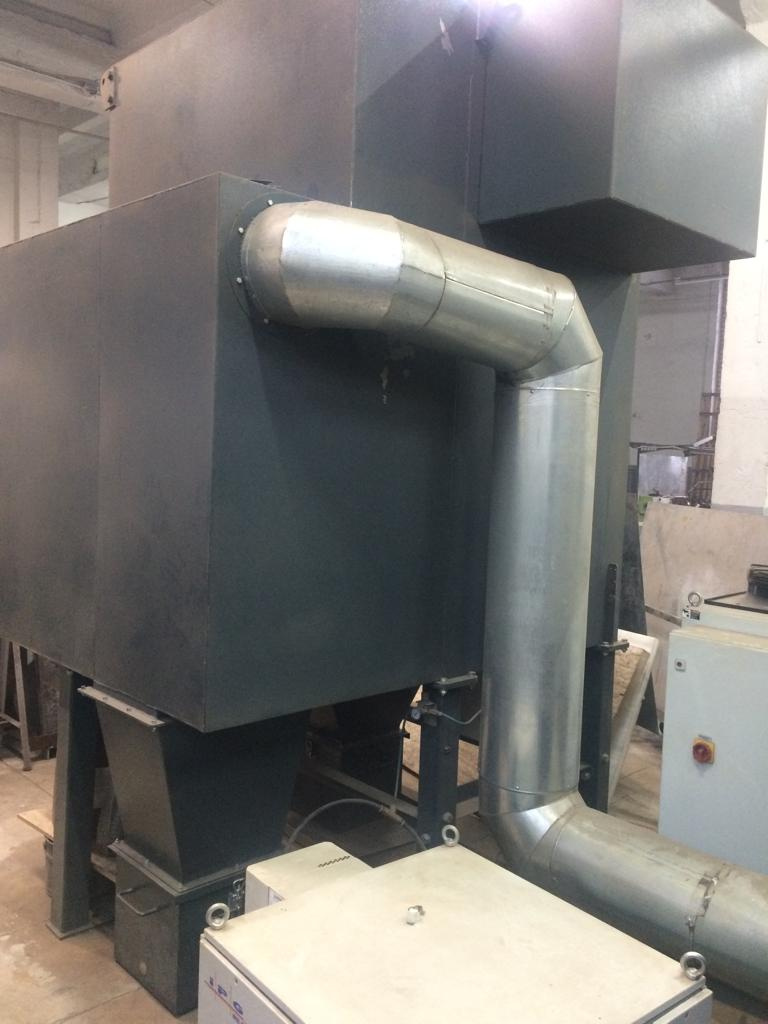

Зональная система дымоудаления, контроль зоны вытяжки в соответствии с положением резака;

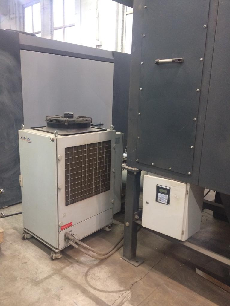

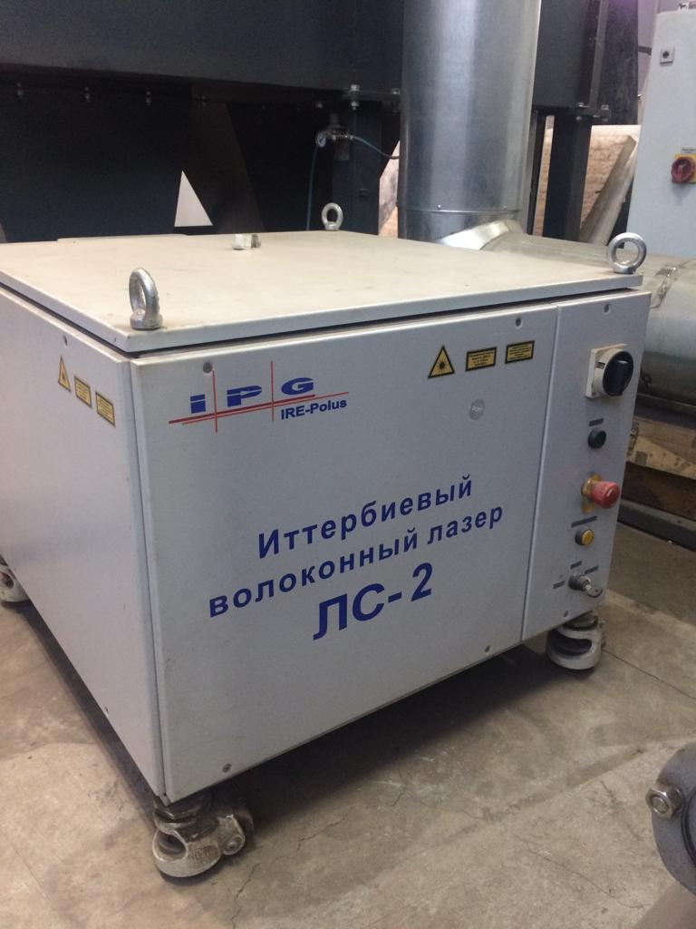

Иттербиевый волоконный лазер YLR-2000
Длина волны 1070нм;
Необслуживаемый, маломодовый;
Максимальная выходная мощность излучения 2000Вт;
Интегрирован в основную установку;
Система контроля мощности и модуляции
Система охлаждения вода/воздух Unimach
Тип: вода/воздух;
Поставляется со стандартным комплектом автоматики;
Контроллер высокого и низкого давления;
Устанавливается отдельно от станка;

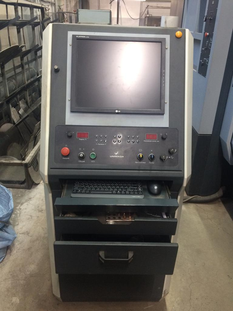

Система ЧПУ UNIMACH
Стойка управления и контроля с Ethernet и USB выходом. Выполнена отдельной стойкой, в пылезащищенном исполнении с принудительной вентиляцией;
Функции дистанционной диагностики работы станка;
Программное обеспечение UNICUT
Автоматическая обработка DXF файлов, составление, хранение программ, полноценная работа со станком;
Автоматический раскрой листа;
Контроль параметров станка, ведение журнала работы узлов;
Журнал мастера;
Таймер обслуживания с вводом пароля мастера;
Управление всеми узлами станка с одного рабочего места и из одной программы;
Отдельная настройка режимов прожига, гравировки и резки;
Технология FineCut;
Технология FlyCut;
Управление мощностью излучения в зависимости от скорости;
Библиотека материалов;
Автоматическое создание программ резки;
Зоны безопасности;
Безопасные проходы;
Удобный графический интерфейс;
Таймеры обслуживания;
Статистика производства;
Журнал мастера;
Возможность установки ПО на неограниченное кол-во рабочих мест.
