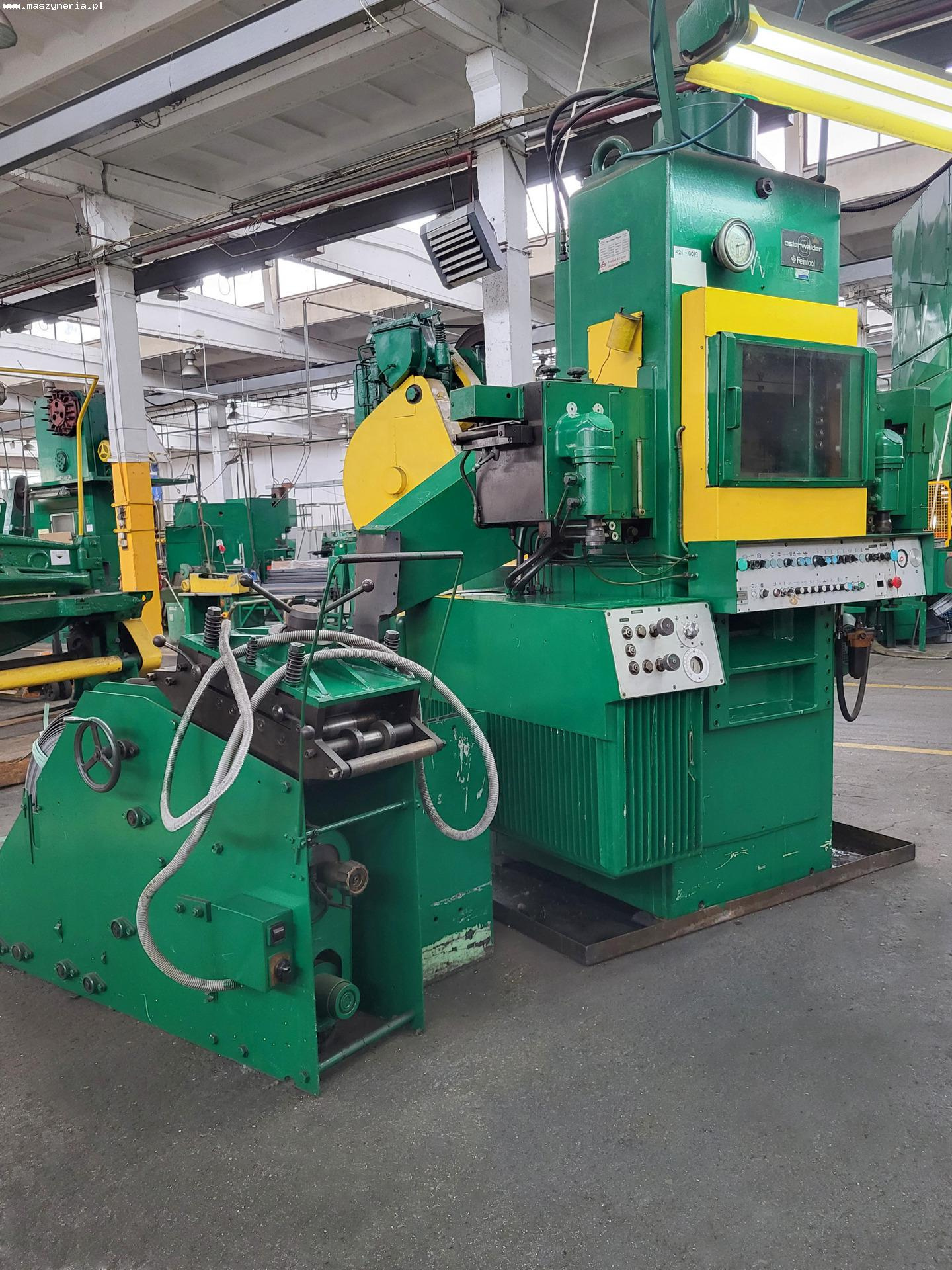

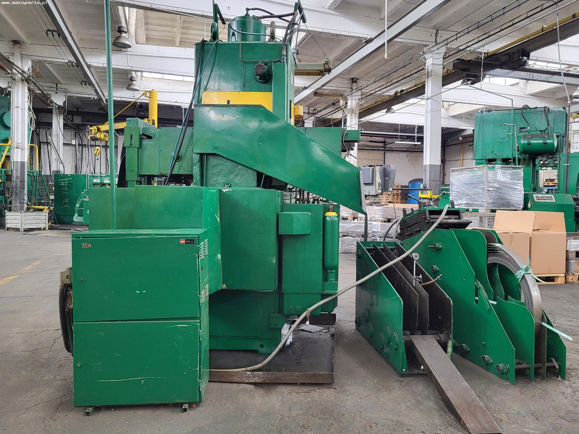

Пресс-автомат чистовой вырубки FEINTOOL GKP F 100T был произведен в Швейцарии в 1974 году.
Технические характеристики гидравлического пресса FEINTOOL GKP F 100T
  • максимальная толщина заготовки: 6 мм
  • максимальная ширина листа: 210 мм
  • общее усилие с учетом вспомогательных функций: 160 t
  • усилие среза: 100 т
  • усилие гидравлического противовеса (верхний стол): 1-40 t
  • гидравлическое усилие кольцевой челюсти (нижний стол): 12-50 t
  • сила выталкивания (давление насоса): 4-8 t
  • максимальное количество ходов ползуна: 72/мин
  • минимальное количество ходов ползуна: 18/мин
  • плавная регулировка скорости хода
  • канал для сбора готовых заготовок
  • гидравлический замок верхнего стола
  • устройство смазки для листового металла
  • устройство продувки
  • мощность двигателя: 7,5 кВт
  • мощность двигателя насоса (пневматические ножницы): 4 кВт
  • мощность двигателя насоса (гидравлические ножницы): 5,5 кВт
  • давление сжатого воздуха: 6-8 бар
  • электропитание: 380 В; 50 Гц
  • размеры (Ш x В): 1780 x 2800 мм
  • вес машины: ок. 9 т
