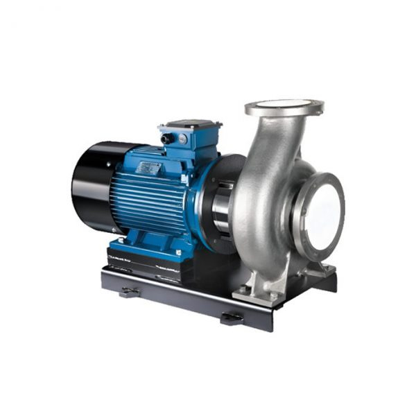

Насос центробежный консольно-моноблочный NISF80-50-200/18.5SWF
Обновлено 19.12.2023 897898
Насос представляет собой горизонтальный центробежный насос, предназначенный для перекачивания агрессивных жидкостей.
  • Модель: NISF80-50-200/18.5SWF
  • Скорость вращения: 2950 об/мин
  • Номинальный расход: 50 м³/ч
  • Номинальный напор: 64 м
  • Номинальная эффективность: 66 %
  • Уровень энергоэффективности: IE3
  • Паровая эрозия: 3 м
  • Максимальный наружный диаметр рабочего колеса: 215 мм
  • Импортный калибр: 80 мм
  • Экспортный калибр: 50 мм
  • Средняя плотность: 1000 кг/м³
  • Вязкость: 1 мм²/с
  • Максимальное рабочее давление: 16 бар
  • Максимальное входное давление: 6 бар
  • Средняя температура: -15° - 110°
  • Рабочая температура: 20 °С
  • Механическое уплотнение: NISO-33/BSE4
  • Уровень изоляции: F
  • Уровень защиты: IP55
  • Количество фаз двигателя: Трехфазный
  • Номинальный ток: 34,2 А
  • Электропитание: 380 В, 50 Гц
  • Мощность двигателя: 18,5 кВт
  • Мощность вала: 13,2 кВт
  • Вес: 211 кг
