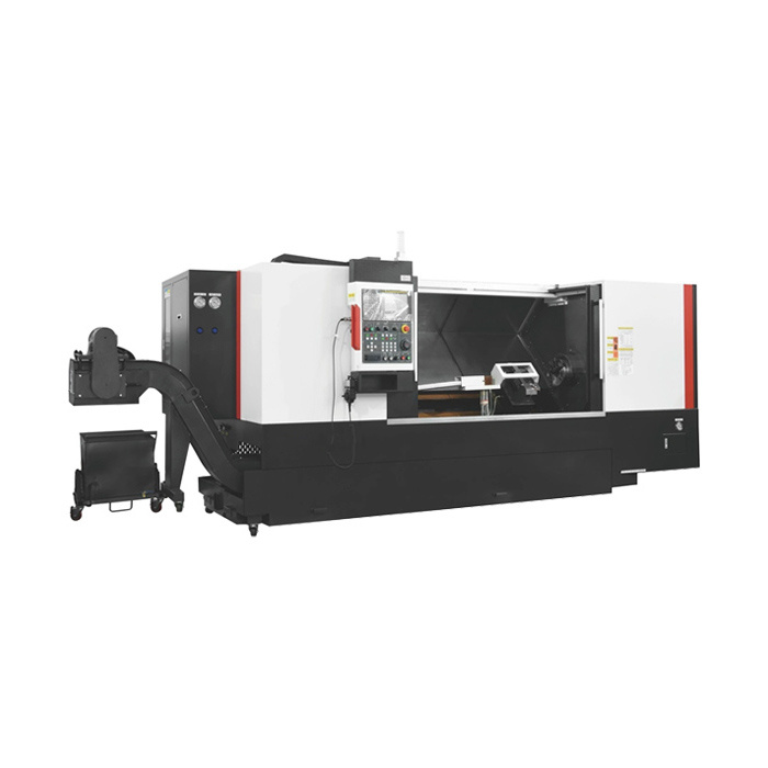

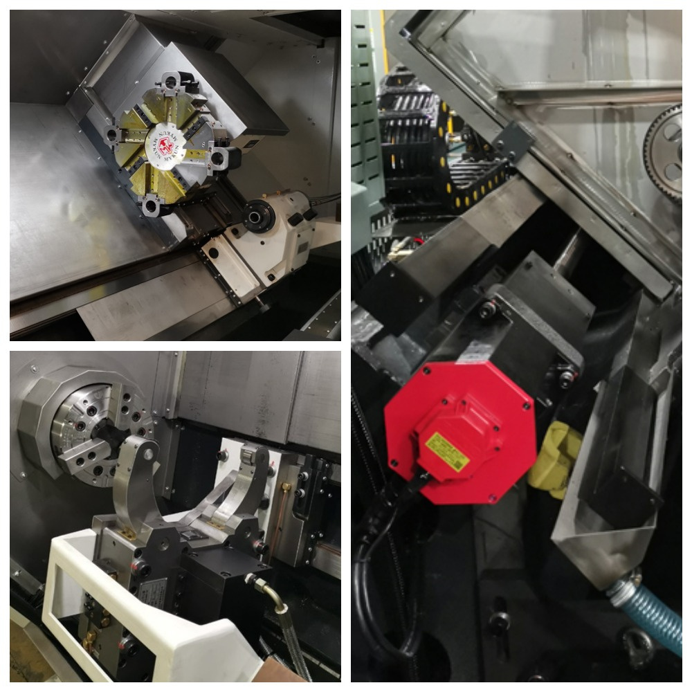

Токарный станок с ЧПУ BL-CK7520A
Обновлено 19.12.2023 897926
  • Максимальный диаметр обработки над станиной: 450/500 мм
  • Максимальный диаметр обработки над суппортом: 320 мм
  • Максимальная скорость перемещения по осям Х/Z: 12/16 м/мин
  • Отверстие шпинделя: 62/87 мм
  • Скорость вращения шпинделя: 75 ~ 2500; 75 ~ 1500 об/мин
  • Диаметр обработки: 370 мм
  • Максимальный вес заготовки: 550/700 кг
  • Максимальная длина обработки: 1000/1500 мм
  • Мощность двигателя шпинделя: 15 кВт
  • Размер хвостовика инструмента: 5 х 25 мм
  • Максимальный диаметр стержня: 51/73 мм
  • Ход по оси X: 210 мм
  • Ход по оси Z: 1010/1550 мм
  • Диаметр хвостовика инструмента: 40 мм
  • Общая мощность: 30 кВа
  • Точность позиционирования по оси Х: 0,009 мм
  • Размер патрона 8"/10"
  • Крутящий момент по оси X/Z: 11/20 Hm
  • Точность позиционирования по оси Z: 0,013 мм (1000 мм) / 0,018 (1500 мм)
  • Точность повторного позиционирования по оси X: 0,004 мм
  • Точность повторного позиционирования по оси Z: 0,006 мм (1000 мм) / 0,007 (1500 мм)
  • Угол наклона станины (°) 45
  • Шариковинтовая пара по оси X: 32/40 мм (1000 мм)
  • Шариковинтовая пара по оси Z: 50 мм (1500 мм)
  • Округлость заготовки токарной обработке: ≤ 0,0025 мм (1000 мм) / ≤ 0,004 (1500 мм)
  • Габаритные размеры: 3790/4600 х 1850 х 2050 мм
  • Вес: 5000/6700 кг
