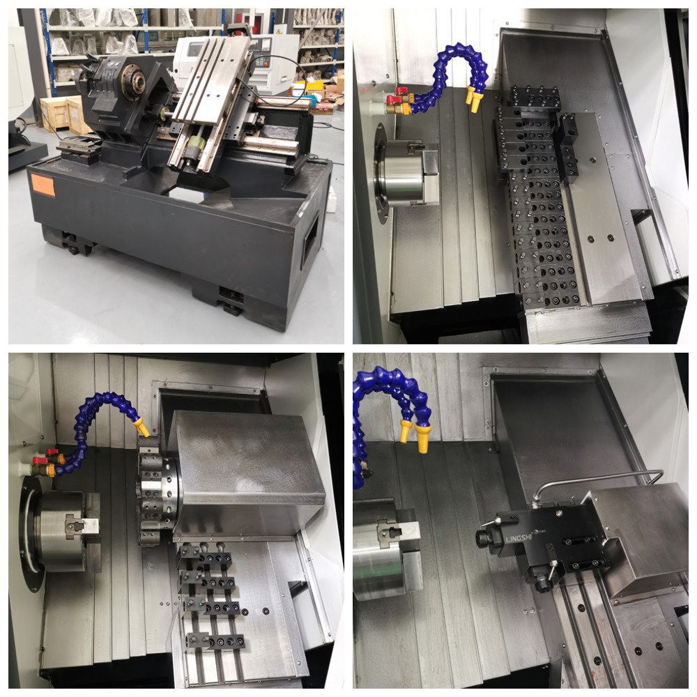

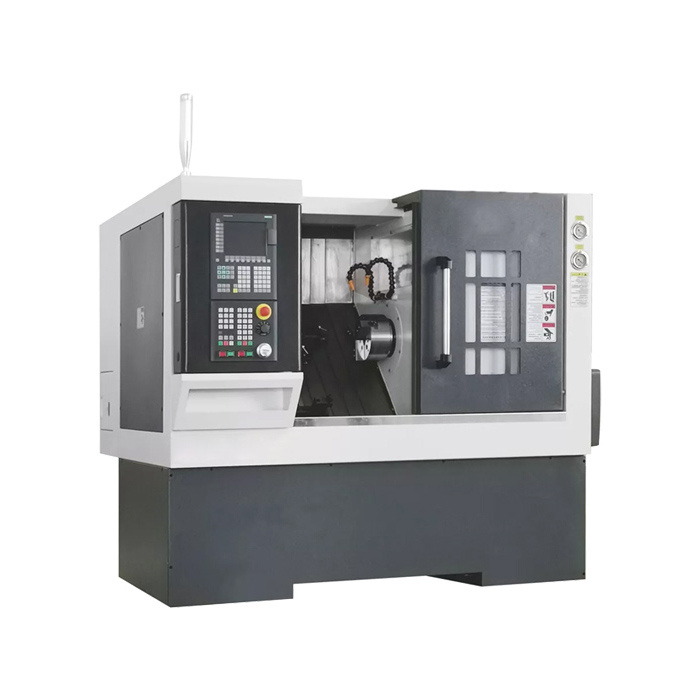

Токарный станок с ЧПУ BL-H5
Обновлено 19.12.2023 897935
  • Диаметр отверстия шпинделя: 36/46 мм
  • Максимальный диаметр обработки над станиной: 320 мм
  • Максимальный диаметр обработки над суппортом: 126 мм
  • Максимальная скорость перемещения по осям Х/Z: 30/30 мм
  • Точность позиционирования Х/Z: 0,008/1000 мм
  • Скорость вращения шпинделя: 6000/5000 об/мин
  • Диаметр обработки: 300 мм
  • Максимальная длина обработки: 320 мм
  • Мощность двигателя шпинделя: 5,5/7,5 кВт
  • Размер хвостовика инструмента: 20 х 20 мм
  • Максимальный диаметр стержня: 24/35 мм
  • Ход по оси X: 420 мм
  • Ход по оси Z: 320 мм
  • Диаметр хвостовика инструмента: 25 мм
  • Размер патрона 5"
  • Точность повторного позиционирования по оси X: ≤ 0,005 мм
  • Точность повторного позиционирования по оси Z: ≤ 0,005 мм
  • Ширина линейной направляющей осей X/Z: 30/30 мм
  • Шариковинтовая пара по оси X: 25/10 мм
  • Шариковинтовая пара по оси Z: 32/10 мм
  • Габаритные размеры: 1750 х 1590 х 1800 мм
  • Вес: 1900 кг
