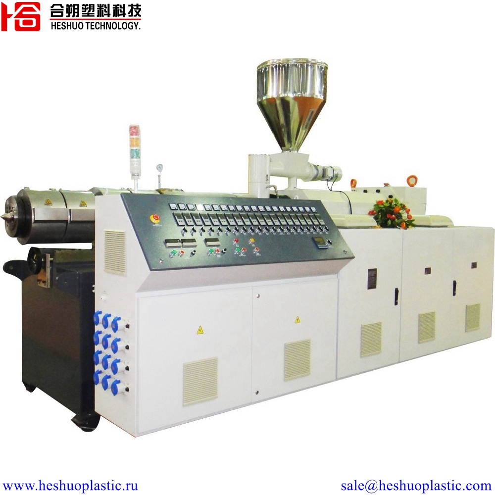

Конический двухшнековый экструдер
Обновлено 19.12.2023 897950
Серия SJSZ конических двухшнековых экструдеров является специальным оборудованием для экструзии и формирования из порошкового  ПВХ. Укомплектованный экструдер разными формами и вспомогательным оборудованием может производить трубу,профиль, лист, пласты, пруток и гранулы из порошкового ПВХ.
Возможно доукомплктовать экструдер шнеком с оптимальной структурой,чтобы обепечить платификацию материала и качество продукта. Применять передовой проект шнека-со структурой переменных шага и высоты гребеня, чтобы обепечить мягкие сдвиг и сжатие материала в шнеке,таким образом удовлетворить практическое требование.
Технические параметры:
Модель
Диаметр шнека мм
Мощность двигателя  кВт
Производительность
Кг/час
SJSZ-51/105
51/105
22
90-150
SJSZ-65/132
65/132
37
220-300
SJSZ-80/156
80/156
55
350-450
SJSZ-92/188
92/188
110
600-800
