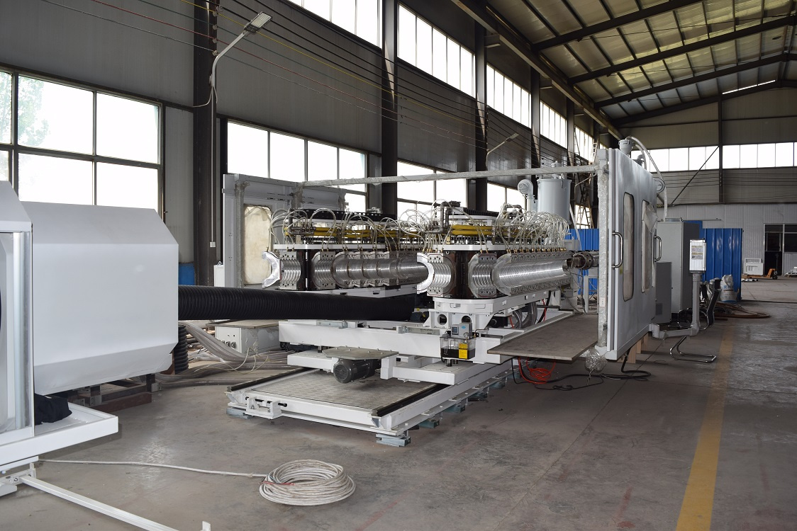

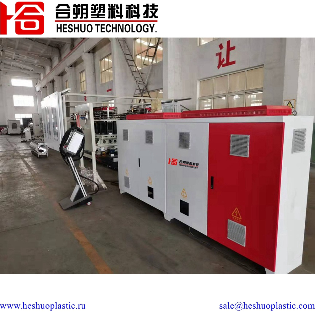

Линия по производству двухстенных гофрированных ПНД труб
Обновлено 19.12.2023 897958

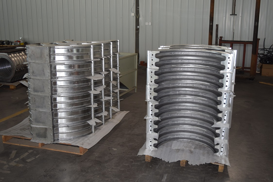

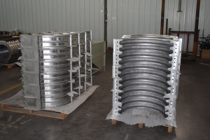

  Данное оборудование разработано нашей компанией на основе привлечения передовой иностранной технологии и оптимизации формирующей механизма гофратора.Оптимизированный гофратор обеспечивает качественные и стабильные охлаждение, формирование, замену и монтаж пресс-формы,придает целой линии следующие преимущества:
1. Быстрое охлаждение пресс-формы занчитель повышает эффективность производства, можно выбирать воздушное или водяное охлаждение по климатическим условиям и практическим требованиями;
2. Стабильное движение пресс-формы обепечивает стабильное качественное формирование;
3. Упрощенный монтаж и замена пресс-формы сокращает время для превращение в производству трубы другого диаметра;
4. Он-лайн формирование раструба.
Данная линия подходит высокоскоростной экструзии материалов полиэтилена и полипропилена, после замены экструдера может производить и пвх трубу.Экструдер может быть специально проектирован по практическим сырьем. Линия применяется высокоэффективный двухшнековый экструдер. Головка и гофратор имеют высокую точность, замена пресс-форм упрощена,он-лайн формирование раструба,точная резка; линия производства по соэкструзионной технологии(два экструдера), работает под контролем ЧПУ системы,в это связи данная линия отличается высокой автоматизацией, стабильной работой и качественным продуктом.
