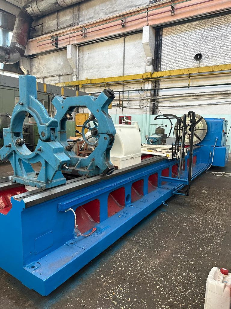

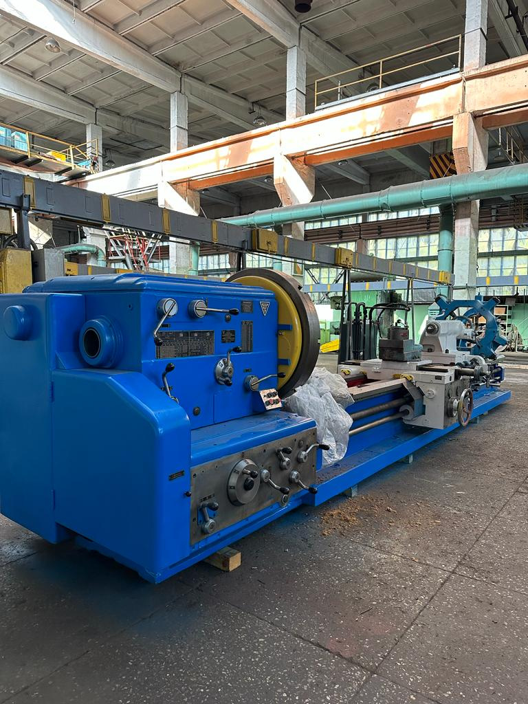

Станок 1М65-5, РМЦ-5000мм
Обновлено 04.01.2024 898171
Технические характеристики токарно-винторезного станка мод.
1М65-5 с цифровой индикацией.
ХарактеристикаЗначение
Наибольший диаметр заготовки устанавливаемой и обрабатываемой, мм:
над суппортом, мм650
над выемкой в станине, мм1400*
Наибольшая длина обрабатываемой заготовки, мм5000
Длина выемки в станине от зеркала патрона, мм390
Размер конца шпинделя передней бабки по DIN2-15М
Количество ступеней частот вращения шпинделя24
Диаметр цилиндрического отверстия в шпинделе, мм128
Пределы частот вращения шпинделя, об/мин5 - 500
Пределы рабочих подач, мм/об.:
продольных, мм/об0,06 - 2,42
(0,6 - 19,36***)
поперечных, мм/об0,022 - 0,88
(0,022 - 7,04***)
резцовых салазок, мм/об0,022 - 0,88
(0,022 - 7,04***)
Пределы шагов нарезаемых резьб:
метрических, мм1 - 96
дюймовых, ниток/дюйм24 - 0,25
модульных, модуль0,5 - 24
питчевых, питч диам.96 - 1
Ускоренное перемещение суппорта, м/мин:
продольное3
поперечное1
Мощность главного привода, кВт15
Наибольший вес обрабатываемой детали в центрах,кг10000,8000*
Мощность главного привода,кВт22
Масса 1Н65-5 , кг15750
Габариты:
длина, мм8180
ширина, мм2200
высота, мм1770, 1880
