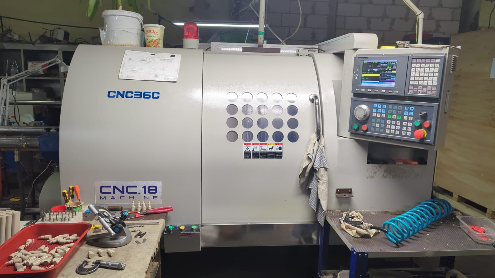

Токарный станок с ЧПУ CNC-36C с линейным расположением инструмента
Обновлено 19.12.2023 898266
  ЦЕНА 30500$ с НДС.
Цены на станки указаны с учетом таможенного оформления, доставки, пусконаладочных работ (изготовление детали заказчика и обучение).
Конфигурация
Система ЧПУ
SYNTEC 21TA(Тайвань)
Шпиндель
POSA/KENTURN
(Тайвань)
Координатный серводвигатель X, Z
SYNTEC (Тайвань)
Двигатель шпинделя
Beijing CTB (Китай)
ШВП
HIWIN (Тайвань)
Линейные направляющие
HIWIN (Тайвань)
Подшипники
Электроавтоматика                                                                                    Schneider (Франция)
Станина
Чугунная, литая (Китай)
Параметры
Макс. диаметр прутка
35 мм
Макс. диаметр обработки над станиной
350 мм
Макс. диаметр обработки над суппортом
95 мм
Макс. длина обработки
220 мм
Диаметр патрона
5"
Макс. ход по оси Х
700 мм
Макс. ход по оси Z
255 мм
Скорость быстрого перемещения (X/Z)
24 / 30 м/мин
Точность повторного позиционирования
±0,003 мм
Мощность серводвигателя шпинделя
3,7 кВт
Диапазон оборотов шпинделя
45 – 4 500 об/мин
Угол наклона станины
45°
Линейное расположение инструмента
8 блоков
Сечение радиального инструмента
20х20 мм
Диаметр осевого инструмента
Ф20 мм
Общая установленная мощность
9,5 кВт
Габаритные размеры
1960×1250×1660 мм
Вес нетто
2 800 кг
Базовая комплектация
Патрон гидравлический 3-кулачковый
Цанговый гидравлический патрон
Блоки для крепления инструментов (8 шт)
Инструментальный ящик (Набор ключей, инструмент для установки патрона)
NSK (Япония)
