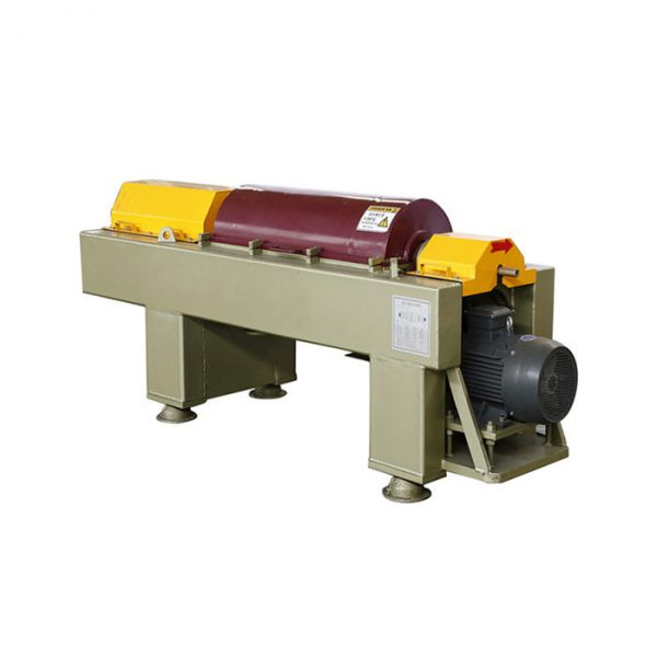

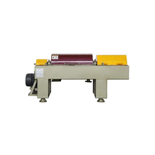

Декантерную центрифугу LW-800
Обновлено 20.12.2023 898559
Горизонтальные декантерные центрифуги серии LW идут с непрерывной подачей и выгрузкой материала, предназначены для двухфазной сепарации (отделение твердых частиц от жидкой фазы) и трехфазной сепарации (разделение двух жидких фаз от одной твердой фазы) суспензии в таких отраслях как химическая, фармацевтическая, экологическая, горная, пищевая и т.д.
  • Модель: LW-800
  • Диаметр барабана: 800 мм
  • Длина барабана: 2800 мм
  • Соотношение сторон: 4
  • Производительность (смешанные жидкости): 40 - 90 м3/ч
  • Максимальная скорость вращения: 2200 об/мин
  • Степень сухости кека: ≥ 65 - 80 %
  • Степень удаления взвешенных веществ: ≥ 90 - 95 %
  • Точность регулировки дифференциального вращения: 2 - 40 об/мин
  • Рабочее время: 24 ч непрерывной работы
  • Материал барабана: Нержавеющая сталь
  • Материал передней / задней оси барабана: Нержавеющая сталь
  • Материал спирального лезвия: Нержавеющая сталь
  • Материал корпуса: Антикоррозийная углеродистая сталь
  • Материал каркаса: Антикоррозийная углеродистая сталь
  • Материал крышки: Углеродистая сталь с распылительным покрытием
  • Материал шкафа управления: Углеродистая сталь с распылительным покрытием
  • Шум: ≤ 85 дБ(А)
  • Интенсивность вибрации: ≤ 7 мм/с
  • Мощность главного двигателя: 132 кВт
  • Мощность вспомогательного двигателя: 22 кВт
  • Класс защиты: IP 55
  • Класс изоляции: F
  • Напряжение: 380 В
  • Габаритные размеры: 6439 х 1623 х 2038 мм
  • Вес: 11800 кг
