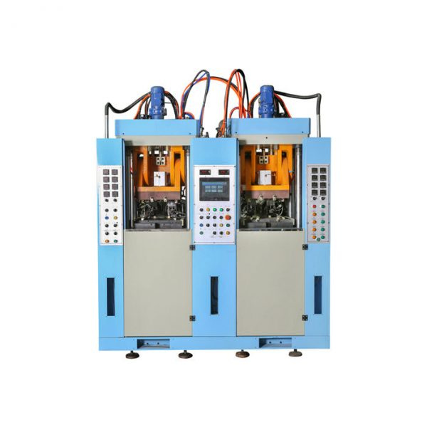

Машину для литья двухцветной подошвы HM-118-2
Обновлено 20.12.2023 898565
Оборудование для производства подошвы из термопластической резины предназначено для производства одноцветной и двухцветной обуви из термопластической резины.
  • Модель: HM-118-2
  • Производительность для 1 цвет / подошвы: 90 пар/ч
  • Производительность для 2 цвет / подошвы: 60 пар/ч
  • Максимальная производительность впрыска: 860 см3
  • Диаметр инжекционной спирали: 65 мм
  • Соотношение длин сторон шнека L / D: 22 / 1
  • Максимальный ход пресс-формы: 260 мм
  • Угол поворота верхней формы: 0 - 90 º
  • Количество оборотов подающего шнека: 0 - 185 об/мин
  • Давление впрыска: 130 - 150 МПа
  • Максимальное давление в системе: 150 кг/см2
  • Количество форсунок: 2 шт
  • Среднее электропотребление: 18 кВт
  • Мощность электрического нагрева питающего устройства: 22 кВт
  • Максимальная мощность: 64 кВт
  • Максимальный размер пресс-формы: 300 х 400 мм
  • Габаритные размеры: 3500 х 2300 х 2800 мм
  • Вес: 9,8 т
