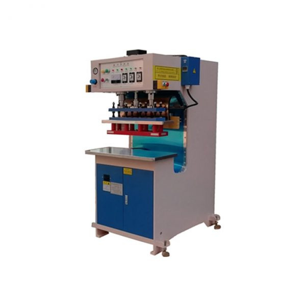

ТВЧ станок для сварки ПВХ ткани HL-8KW
Обновлено 20.12.2023 898586
ТВЧ машина для сварки ПВХ ткани HL-8KW представляет собой высококачественное оборудование, специально разработанное для сварки ПВХ ткани. Этот станок обеспечивает прочное и надежное соединение различных типов ПВХ тканей. Оборудование обладает высокой мощностью, что позволяет сваривать ПВХ ткань быстро и эффективно.
  • Модель: HL-8KW
  • Электропитание: 380 В, 50 / 60 Гц
  • Частота колебаний: 27,12 МГц
  • Модель колебательной трубки: 7T69RB
  • Метод наддува: Компрессор (в комплект не входит)
  • Подходящая мощность компрессора: 3 кВт
  • Размер рабочей пластины: 150 х 600 / 300 х 600 мм
  • Расстояние между электродами: 200 мм
  • Габаритные размеры: 1350 х 1050 х 1860 мм
  • Вес: 350 кг
