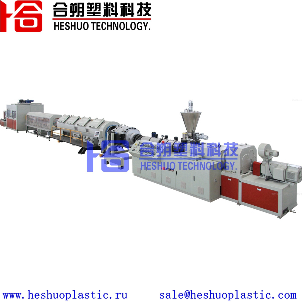

Экструзионная линия по производству пвх труб
Данная линия может производитьпвх труб для канализации в сельском хозяйстве и здания,для прокладки кабеля.Линия составляется из двухшнекового экструдера, пресс-форм,вакуумной калибровочной ванной,тянущего станка, отрезного станка и укладчика.Экструдер может быть коническим или параллельным. Тянущий станок может быть оборудован 2,3,4,6,8 гусеницами.Отрезной станок может быть пильным или планетарным.
С помощью оборудования разными формирующим инструментами,данная линия может производить спиральную шумозащищенную трубу, трубу с вспенным слоем и пустотелую трубу. Среди них спиральная шумозащищенная труба, отличающаяся шумоподавлением,большим потоком, высокой прочностью и упрощенным монтажом,является оптимальным материлом для внутренней канализации, в частности для канализации жилища.
По практическим производственным условиям и требовниям,учитывая эффективность, площадь цеха и удельную себестоимость, заказчик может выбрать оборудования для производства 2/4 труб.
