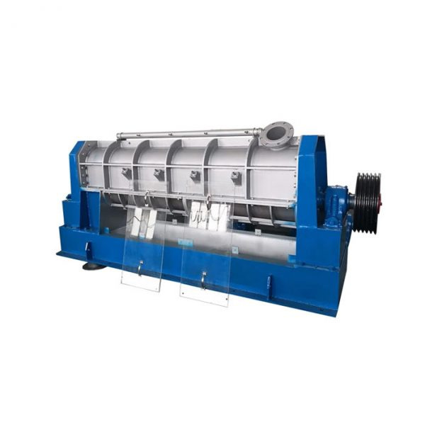

Сепаратор примесей для сортировки отходов целлюлозно-бумажного производства ATXZS1/280
Обновлено 20.12.2023 898653
Сепаратор для удаления легкой примеси может обрабатывать отходы грубого сита, которое может измельчать материал и удалять примеси. Сепаратор широко используется в системе рециркуляции макулатуры и бумажной промышленности.
  • Модель: ATXZS1/280
  • Скорость вращения: 990 об/мин
  • Диаметр ротора: 280 мм
  • Длина ротора: 1990 мм
  • Зазор между ротором и ситовой пластиной: 5 мм
  • Линейная скорость ротора: 14 - 15 м/с
  • Расход промывочной воды: 60 л/мин
  • Толщина ситовой пластины: 4 мм
  • Апертура ситовой пластины: 3 - 4,5 мм
  • Длина ситовой пластины: 855*2
  • Диаметр ведущего шкива: 210 мм
  • Диаметр пассивного шкива: 310 мм
  • Диаметр сита: 2 - 3,5 мм
  • Консистенция на входе (плотность): 1 - 3,5 %
  • Консистенция на выходе (плотность): 15 - 20 %
  • Производительность: 10 - 20 т/24 ч
  • Мощность двигателя: 22 кВт
  • Габаритные размеры: ≈ 2650 х 620 х 1000 мм
  • Вес: ≈ 1300 кг
