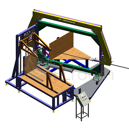

Частное предприятие ЭльрумЛенточнопильные станки SR 630 (800/1000/1200/1400) используются для нарезки и торцовки полиэтиленовой и оцинкованной оболочки различного диаметра (номер в модели – максимальный диаметр разрезаемых труб), изготовленной из всех видов полимерных материалов.
Основное отличие данной серии от других станков, производимых нашей компанией в том, что они способны поворачиваться в одну сторону на угол 45 градусов, что позволяет резать трубы не только под прямым углом. Угол реза выставляется автоматически с помощью пульта управления.
Как и большинство станков, производимых нашей компанией, данная модель оснащена надежным прижимом, который удерживает трубу и защищает ее от смещения во время резки, что значительно снижает вероятность возникновения брака. Прижим позволяет также выровнять трубы неидеальной формы, придавая им округлую форму. Кроме этого, в станке имеется подсветка зоны распила и лазерный указатель, который проецирует лазерную линию на заготовку. Лазерная линия дает возможность оператору заранее увидеть, как будет произведен рез трубы, и в случае необходимости – внести корректировки, благодаря чему рез будет произведен с высокой точностью.
Для обеспечения жесткости движения лезвия в вертикальной плоскости в станке используются линейные направляющие. С помощью гидравлического дросселя оператор может задать необходимый рабочий темп пилы, а управление станком осуществляется при помощи пульта с цифровым дисплеем.
Ленточная пила характеризуется высокой скоростью резки. Например, на рез трубы диаметром 430мм уходит менее полминуты времени.
Станок оснащен комплектующими, разработанными в соответствии со стандартами ЕАС, что гарантирует высокое качество и безопасность работы.

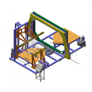

Ленточнопильные станки серии CR используются для быстрой и эффективной обработки пластиковых труб диаметром до 630, 800, 1000, 1200, 1400 в зависимости от модели.Одним из преимуществ и главной...
