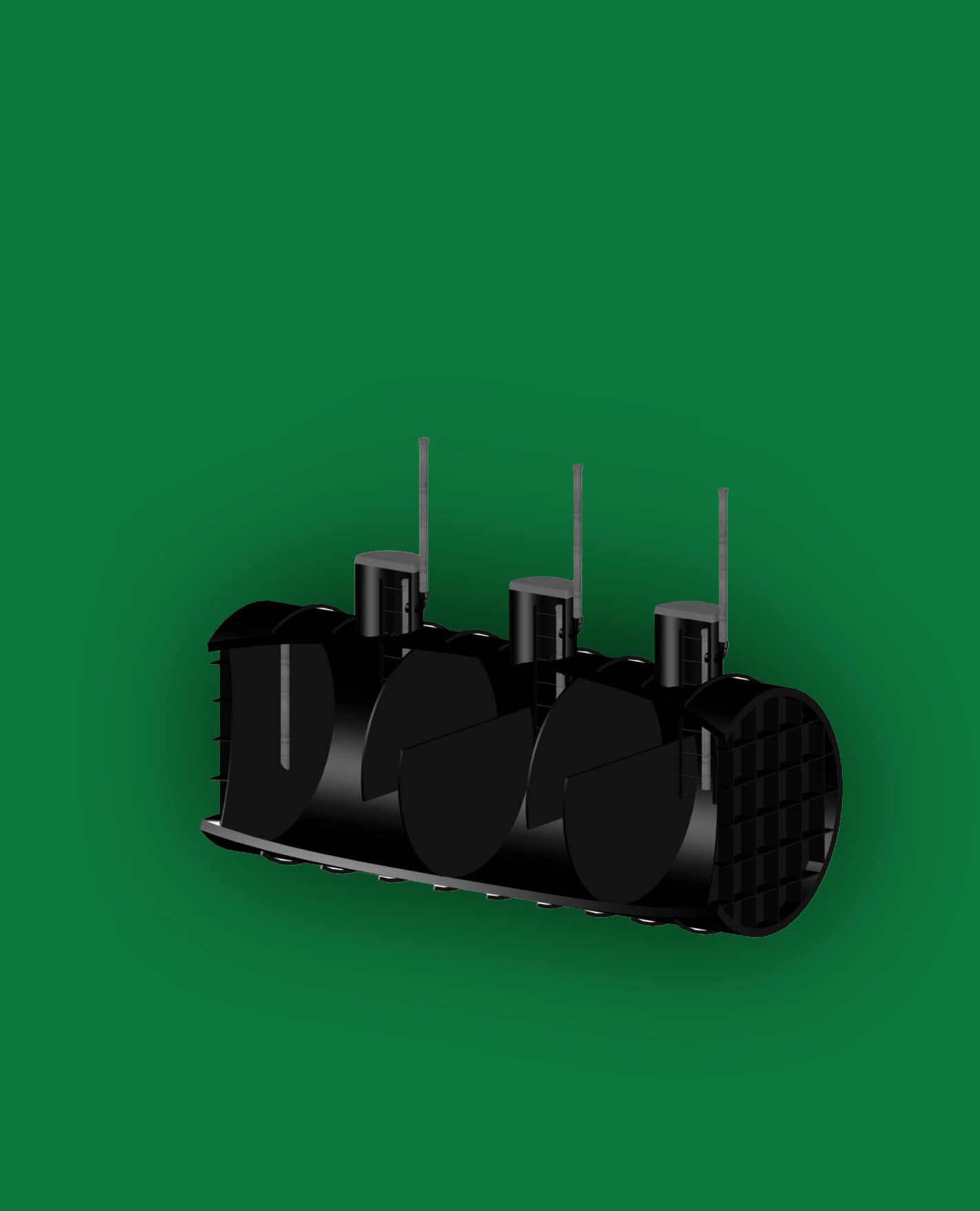

ФУНКЦИЯПредназначен для улавливания и удаления не эмульгированных жиров и масел из сточных вод в объеме установки. Представляет собой грубую подготовку сточной воды перед основным процессом...
Современные водные технологииФУНКЦИЯ
Предназначен для улавливания и удаления не эмульгированных жиров и масел из сточных вод в объеме установки. Представляет собой грубую подготовку сточной воды перед основным процессом очистки.
УСТРОЙСТВО
Представляет собой горизонтальную емкость полной заводской готовности с перегородками (необходимыми для задержания неэмульгированных нефтепродуктов), подводящим и отводящим патрубками, горловинами обслуживания, вентиляционными стояками, крышками и лестницами.
ПРИНЦИП РАБОТЫ
Объем жиров и масел в промышленных стоков порой столь велик, что жир, откладываясь на стенках водосточных труб, ухудшает их проходимость, повышает риск засоров, а вещества, которые содержатся в жирах, провоцируют коррозийные процессы в металлах.
Жироуловители замедляют скорость тока жидкости. При этом происходит охлаждение стоковых вод, что приводит к выпадению взвеси в осадок и подъему жиров на поверхность, откуда они удаляются.
Для вывода газов, возникающих в процессе гниения биологических отходов, жироуловители оснащают вентиляцией или же подключают к внешним вытяжкам.
МАТЕРИАЛ
Для изготовления оборудования применяется труба из полиэтилена низкого давления СПИРОЛАЙН ЛАЙТ. Характеризуется высокой устойчивостью к резким перепадам температур, к воздействию химических веществ, ультрафиолетовому излучению, выдерживает режим до + 80 градусов, отличается морозостойкостью. Полиэтилен, из которого изготавливается труба, позволяет ее использовать в водоснабжении, в том числе для питьевой воды.
