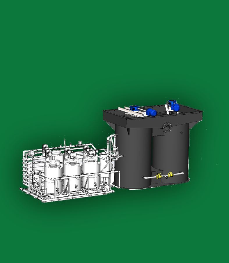

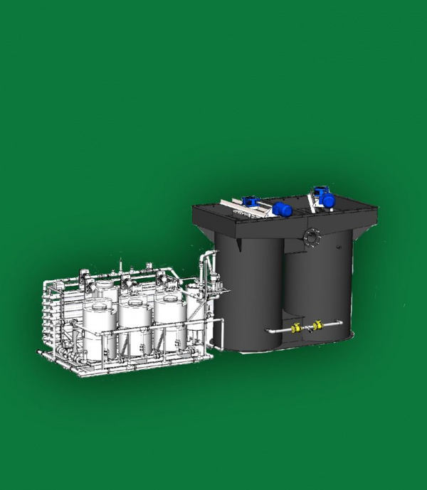

Флотационная установка СВТ-ФУ
Обновлено 09.02.2024 899207
ФУНКЦИЯ
Очистка хозяйственно-бытовых и сточных вод от взвешенных веществ, ХПК, БПК, ПАВ, нефтепродуктов и других загрязнений.
УСТРОЙСТВО
Включает реагентное хозяйство для дозирования pH корректора, коагулянта, флокулянта; змеевик, обеспечивающий время для протекания химической реакции коагулянта и флокулянта; сатуратор для насыщения воздухом воды; компрессорное оборудование для подачи воздуха на сатуратор; флотатор.
ПРИНЦИП РАБОТЫ
Сточная либо хозяйственно-бытовая вода подается на флотационную установку СВТ-ФУ. Исходная вода изначально поступает на змеевик, на котором происходит pH коррекция в автоматическом режиме с помощью узла дозирования серной кислоты либо едкого натра (в зависимости от pH исходной воды). pH исходной воды контролируют датчики pH на входе и выходе змеевика и в автоматическом режиме корректируют pH. Для эффективного смешения pH корректора с исходной водой предусмотрен статический смеситель, обеспечивающий эффективное перемешивание.
С помощью станции приготовления и дозирования коагулянта в исходную воду пропорционально расходу в автоматическом режиме дозируется коагулянт. Во время прохождения исходной воды по змеевику для образования хлопьев (в течение 40 секунд) коагулянт смешивается с исходной водой. Далее на конце змеевика, после обеспечения необходимого времени контакта коагулянта с исходной водой производится дозирование флокулянта с помощью станции приготовления и дозирования флокулянта (в автоматическом режиме пропорционально расходу исходной воды). После дозирования флокулянта ранее образованные хлопья слипаются и переходят в более крупные формы (флокулы).
Далее исходная вода подается на сатуратор, на котором, с помощью поочерёдно работающих компрессоров, происходит насыщение воды воздухом. После очищаемая вода подается на двухкамерный флотатор. При подаче водовоздушной смеси на первую камеру флотатора, за счет разряжения воздуха, образуется большое количество мелких пузырьков, которые поднимают флокулы на поверхность флотатора. После образования флотопены на поверхности флотоатора, автоматически работающие скребки удаляют ее в приямок сбора флотопены.
Частично осветленная вода подается на вторую камеру флотатора, в которой установлен аэратор. При подаче воздуха с компрессора образуются мелко дисперсные пузырьки. Вторая камера флотатора предназначена для поднятия и удаления нефтепродуктов и сПАВ с помощью пузырьков воздуха на поверхность воды.
Флотационная установка работает полностью в автоматическом режиме и требует минимального присутствия оператора.
МАТЕРИАЛ
Для изготовления оборудования применяется труба из полиэтилена низкого давления СПИРОЛАЙН ЛАЙТ. Характеризуется высокой устойчивостью к резким перепадам температур, к воздействию химических веществ, ультрафиолетовому излучению, выдерживает режим до + 80 градусов, отличается морозостойкостью. Полиэтилен, из которого изготавливается труба, позволяет ее использовать в водоснабжении, в том числе для питьевой воды.
