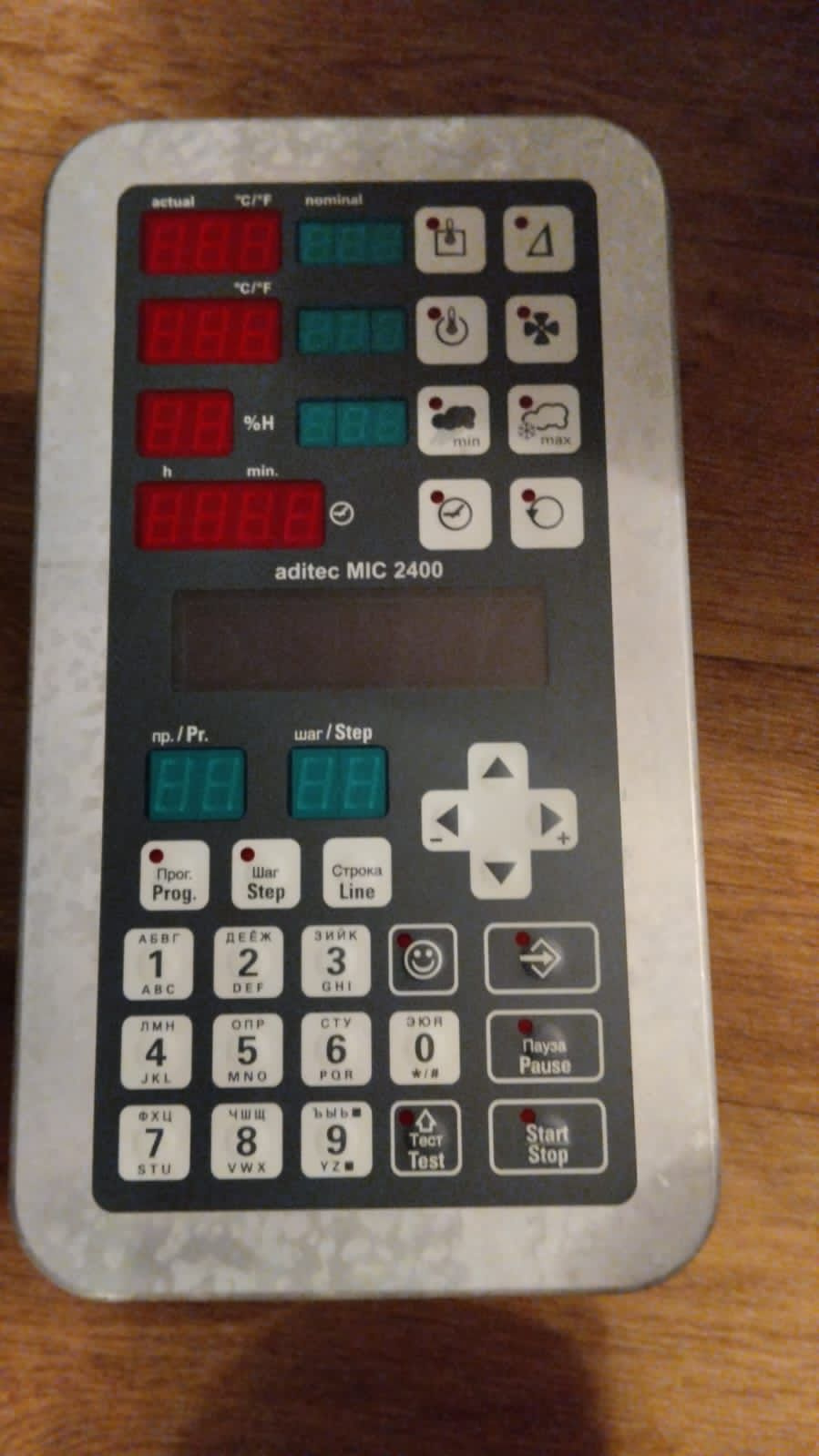

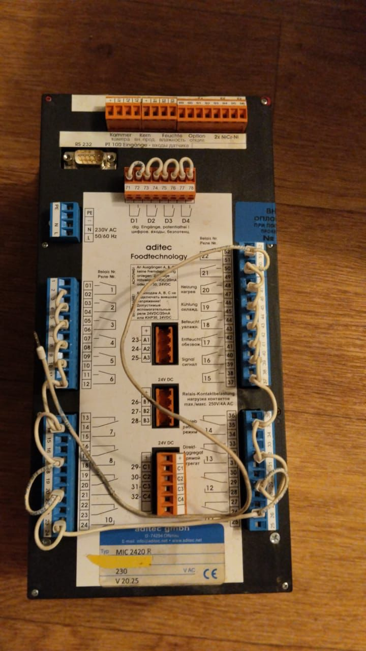

ЮлМашМикроконтроллер, пульт для термопечки в отличном состоянии, производство-Германия.
Микроконтроллер aditec MIC 2400 разработан для применения в климатических установках, а также в комбинированных установках для варки, копчения и запекания в мясном цеху, на производстве.
Основные параметры MIC 2400:
— 99 20-ти шаговых программ
— алфавитно-цифровая индикация
— произвольное программирование самых важных текстов
— сообщения в виде текста
— установки управления защищены специальными кодами
— клавиатура, устойчивая к истиранию и действию кислот, покрытие — фольга (IP66)
— 24 программируемых типов обработки представлены в виде текста на дисплее
— 22 выходных беспотенциальных реле ( по желанию 32)
— последовательный интерфейс RS 232 для присоединения принтера, компьютера и модема
— 4 аналоговых входа (Pt100), по желанию до 6 входов (4 х Pt100; 2 x NiCrNi)
— 4 цифровых входа (контакт для двери и блокировка для программирования)
— во время хода программы можно индицировать и оперативно изменять все данные значения
— программируемый предел заданного значения
— регулятор для температуры по выбору как двухпозиционный или ХР-регулятор
— отключение функции охлаждения верхним пределом, который контролирует по выбору заданные и (или) фактические значения
— возможна варка Дельта-Т
— возможна варка Fc (Fc 70-10 пастеризация)
— условия отключения (конец шага) по выбору путем установки времени, по превышению температуры ядра, недостаточности влажности, по значению Fc или охлаждению
— время хода до 99ч : 59 мин или продолжительный режим работы
— опознавание дефектов датчиков (прерывание или короткое замыкание)
— память программы сохраняется в случае перерыва в подаче электропитания
— в случае перерыва в подаче электропитания микроконтроллер продолжает прерванную программу сразу после возвращения питания в сети.
По выбору:
— 3 аналоговых выхода реле (0-20mA / 0-10V)
— с помощью модуля реле NR 14/10 возможно увеличение до 32 выходных реле
— для администрирования и более легкого программирования можно купить по желанию сервисную программу для персонального компьютера совместимого с IBM.
Механические параметры:
— корпус: (DIN 43700)
— передняя рама 146х287мм
— Водонепроницаемая рама 187х332мм
— монтажные размеры 138х282мм
— монтажная глубина 110мм
— с зажимами 120мм
— материал: норил армированный стекловолокном, прочный на удар, черный цвет, температуроустойчивость до 110С (трудно воспламеняемый)
— собственный вес: 2,0 кг
— клавиатура: покрытие — фольга, устойчивая к истиранию и действию кислот, 37 клавиш
Электрические параметры:
рабочее напряжение: 230 В 50/60 Гц +/- 10%
расход на собственные нужды: 24 VA
вид защиты: передняя сторона — IP 65, (с водонепроницаемой рамой — IP 68)
подключение: клеммы до 1.5 кв.мм, съемные
допустимая окружающая температура: -10/+70С
Входы:
— 4 аналоговых входа для Pt100 (трехпроводные)
— 2 аналоговых входа для NiCrNi (по желанию)
— 4 цифровых входа
Выходы:
— 22 выходных реле, беспотенциальные контакты, мощность переключения 250V AV/5A, из них 8 реле переключающие, 14 реле замыкающие
— аналоговые выходы — 3 выхода для тока (0-20vA/по выбору)
Последовательный интерфейс: RS 232 для ввода и вывода (8-битовые данные)
