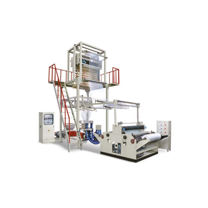

Широкоформатный экструдер для производства однослойной полиэтиленовой пленки FB-A3000
Обновлено 25.04.2025 899970
  • Модель: FB-A3000
  • Материал пленки: HDPE / LDPE / LLDPE
  • Тип пленки: Однослойная
  • Максимальная ширина рукавной пленки (мм): 3 000
  • Толщина пленки (мм): 0,02 – 0,15
  • Максимальная производительность (кг/ч): 220
  • Диаметр комплектных выдувных голов (мм): 700
  • Диаметр шнека (мм): 120
  • Отношение длины к диаметру шнека: 28 : 1
  • Скорость вращения шнека (об/мин): 10 - 100
  • Мощность главного двигателя (кВт): 90
  • Общая мощность (кВт): 130
  • Узел вращения головы: Есть (входит в комплекте)
  • Тип намотчика: Двухпостовой
  • Вес (кг): 12 000
  • Габаритные размеры (мм): 10 000 х 4 600 х 11 000
