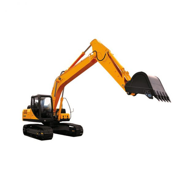

Экскаватор Sinomach ZG3400LC-9C
Обновлено 25.12.2023 900713
Гусеничный экскаватор Sinomach ZG3400LC-9C оснащен двигателем Cummins, который обеспечивает высокую мощность, высокую эффективность работы, энергосбережение и высокую надежность. Усовершенствованная гидравлическая система управления отрицательным потоком обеспечивает комфортную и эффективную работу, выдающуюся экономическую эффективность.
  • Модель: ZG3400LC-9C
  • Номинальная емкость ковша: 2 скальный м³
  • Максимальная глубина копания: 6890 мм
  • Максимальный радиус копания: 9812 мм
  • Максимальная высота копания: 10800 мм
  • Максимальная высота сброса: 6830 мм
  • Усилие выкапывания ковша: 256 КН
  • Скорость передвижения: 5.2 / 3.3 км/ч
  • Скорость поворота: 8.5 об/мин
  • Дизельный двигатель: ISUZU 6HK1
  • Номинальная мощность: 212 кВт
  • Насос гидравлики: KYB in Korea V90N180 /K5V160DT
  • Расход масла: 360х2 / 320х2 л/мин
  • Рабочее давление: 37 мПа
  • Главный клапан: HAWE Inline
  • Поворотный двигатель: HAWE Inline
  • Двигатель хода: KYB /Hyundai
  • Объём топливного бака: 595 л
  • Габаритные размеры: 11080 х 3190 х 3280 мм
  • Рабочая масса: 39000 кг
