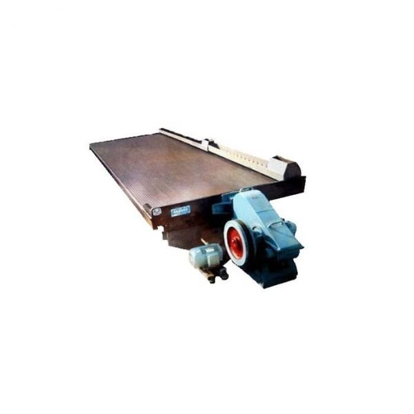

Концентрационный стол WD-03
Обновлено 26.12.2023 901238
Концентрационный стол - это устройство, используемое в золотодобыче и других процессах добычи полезных ископаемых для разделения минералов на основе их плотности и скорости падения. Он состоит из стола, покрытого резиной или пластиком, на котором распределяются минералы различной плотности.
  • Производительность по крупнозернистого песка: 30 т/ч
  • Производительность по мелкозернистого песка: 8 т/ч
  • Концентрация руды крупнозернистого песка: 20-25 %
  • Концентрация руды мелкозернистого песка: 15-20 %
  • Мощность: 1.5 кВт
  • Размеры деки для крупнозернистого песка: 4436 х 1825 х 1536 мм
  • Размеры деки для мелкозернистого песка: 4436 х 1825 х 1536 мм
  • Размеры рифленой деки: 4436х1825х1536 мм
  • Размер загружаемого материала для деки с рифленой станиной: 0.074-0.019 мм
  • Концентрация руды на деке с рифленой станиной: 20-25 %
  • Длина хода деки с крупнозернистым песком: 16-22 мм
  • Длина хода деки с мелкозернистым песком: 10-16 мм
  • Длина хода деки с рифленой станиной: 10-16 мм
  • Частота колебаний деки с крупнозернистым песком: 240-290 цикл/мин
  • Частота колебаний деки с мелкозернистым песком: 300-320 цикл/мин
  • Частота колебаний деки с рифленой станиной: 330-340 цикл/мин
  • Расход воды деки с крупнозернистым песком: 190 м³/д
  • Расход воды деки с мелкозернистым песком: 80 м³/д
  • Расход воды деки с рифленой станиной: 50 м³/д
  • Наклон деки с крупнозернистым песком: 2° 30″ °
  • Наклон деки с мелкозернистым песком: 1° 50″ °
  • Наклон деки с рифленой станиной: 0° 45″ °
  • Производительность деки с рифленой станиной: 8 т/ч
  • Габаритные размеры: 5454 х 1825 х 1242 мм
  • Вес: 1012 кг
