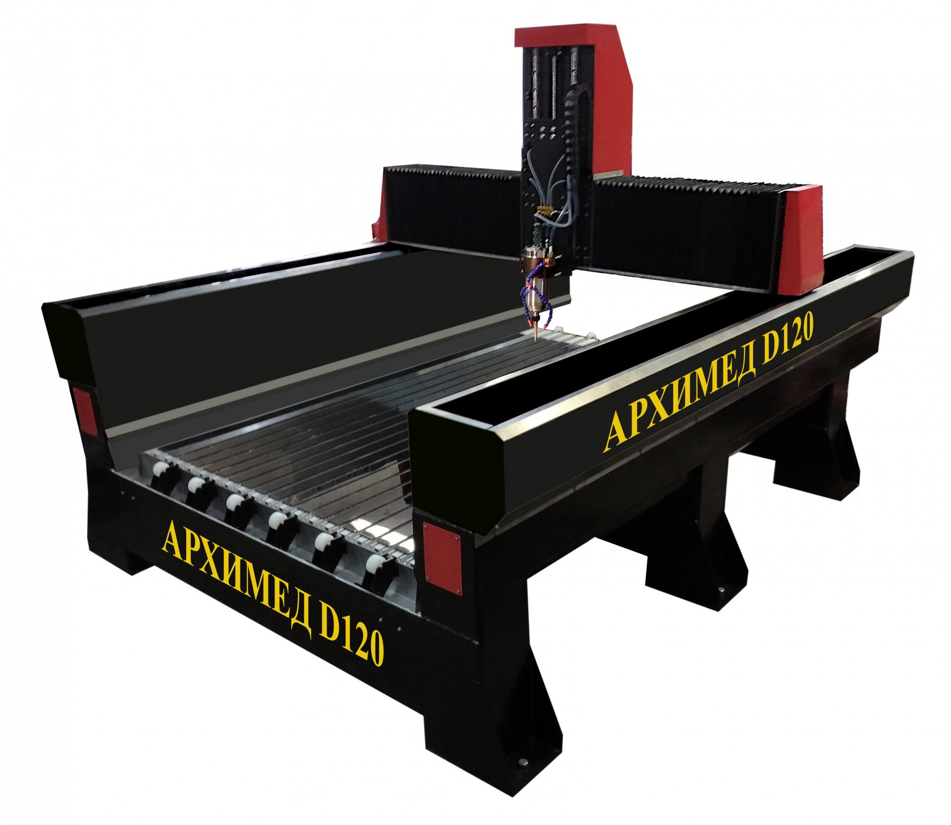

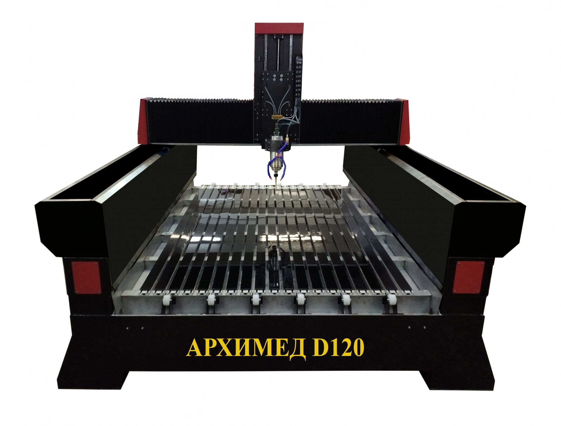

ООО Станки-ТрейдФРЕЗЕРНО-ГРАВИРОВАЛЬНЫЙ СТАНОК ПО КАМНЮ АРХИМЕД D120– специализированный станок для трехмерной обработки каменных поверхностей с ЧПУ, главным назначением которого является получение из камня объемных форм: барельефы, скульптурные композиции, памятники в виде бюстов, и другие объемные изображения или иные образы, часто используемые в изготовлении ритуальной продукции.
В возможности станка входит фрезерование твердых пород камня, таких как габбро-диабаз, граниты, а также разные виды мраморов (уфалей, полевской, коелга и др), базальты, долериты.
Рабочая зона станка составляет 1200х2000 мм и высота 400 мм. Данная модель является средней по размеру рабочей поверхности, что позволяет охватывать наиболее популярные размеры изделий.
Станина станка изготовлена из высокопрочной стали, обеспечивающая высококачественную обработку фрезером каменных пород. Благодаря жесткости конструкции и практически полному отсутствию вибраций значительно продлевается ресурс работы инструмента.
Надежность и долговечность станку придают установленные зубчато-реечные передачи по осям Х и Y, особенно при обработке твердых пород камня, требующих увеличение нагрузки. Станок АРХИМЕД D120 применяют так же для выполнения более широкого спектра задач, а именно для обработки таких материалов как дерево, пластик, алюминий, латунь, бронза и др.
Расходным материалом данного фрезерного станка Архимед D120 является фреза, имеющая большой ресурс работы и относительно невысокую цену. Одной фрезой можно обрабатывать до 12 памятников в зависимости от режима.
На станке установлен сверхмощный шпиндель для обработки каменных заготовок, имеющий технологию жидкостного охлаждения и шпинделя и инструмента, что значительно продлевает ресурс его эксплуатации. Мощность шпинделя составляет 3 кВт.
