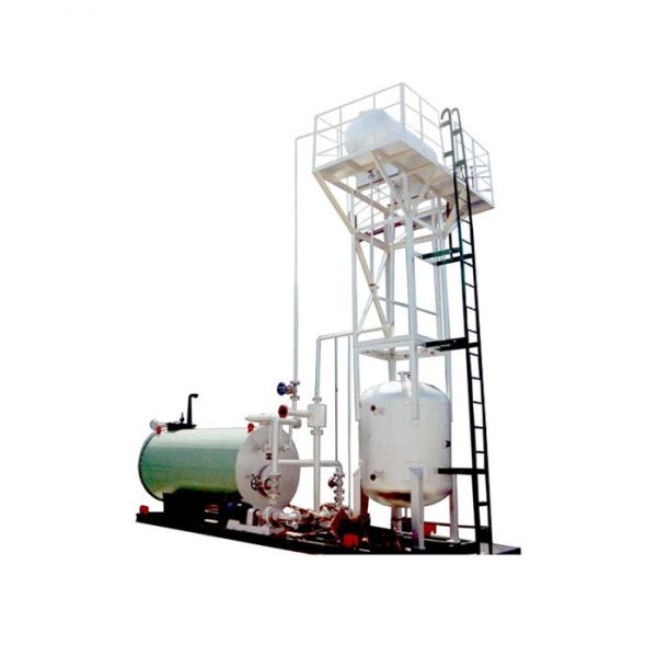

Маслонагревательный котел YYQW-1200YQ
Обновлено 18.05.2025 902060
  • Модель: YYQW-1200YQ
  • Теплоснабжение на термомасляном топливе: 1200 кВт (1 млн ккал/ч)
  • Рабочее давление котла: 1,0 МПа
  • Номинальная температура масла на выходе: 310 °C
  • Номинальная температура возврата масла: 290 °C
  • Циркуляционный расход масла: 96,641 м³/ч
  • Емкость для хранения масла для тела: 0,8 м³
  • Площадь обогрева:
  • Радиация: 10,15 м²
  • Конвекция: 53,13 м²
  • Теплообменник: 17,59 м²
  • Термический КПД ≥:
  • Масло: 92,42 %
  • Газ: 92,21 %
  • Температура выхлопных газов:
  • Масло: 128,6 °C
  • Газ: 127,05 °C
  • Применимое топливо: Природный газ / дизельное топливо
  • Потребление топлива:
  • Природный газ: 117 - 146,77 Нм³/ч (минимальное рабочее состояние/максимальное рабочее состояние)
  • Легкое масло: 96..3 - 120,39 кг/ч (минимальное рабочее состояние/максимальное рабочее состояние)
  • Внутренний диаметр дымохода: 400 мм
  • Транспортные габаритные размеры: 3800 х 1900 х 2200 мм
  • Вес котла: 6000 кг
