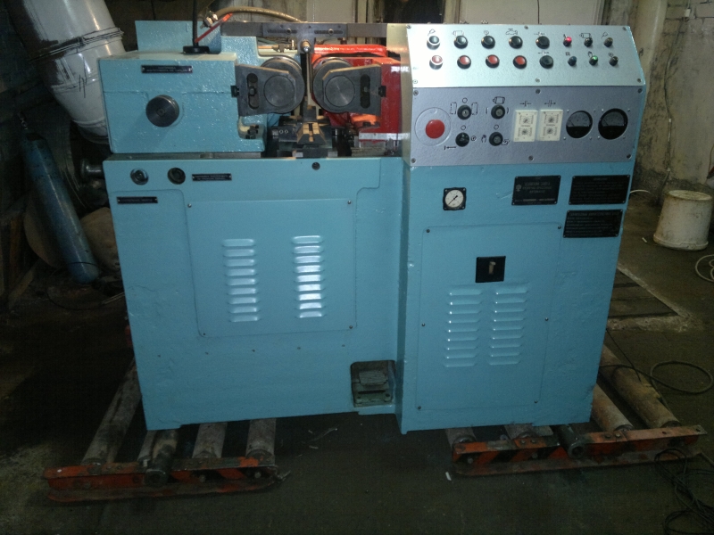

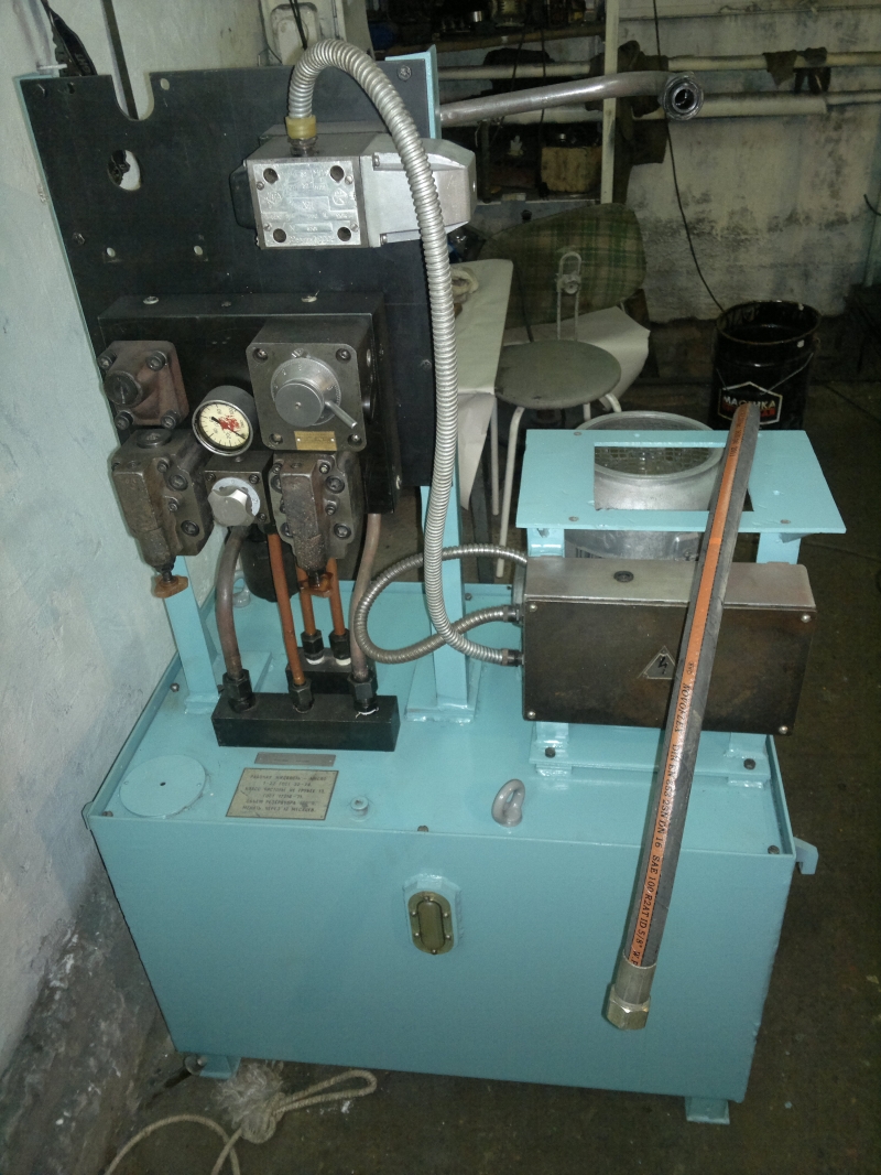

Полуавтомат профиленакатной а9521 новый с резерва, не эксплуатировался, г/в 1986. Проведена полная ревизия, полная замена РТИ. С подключением, с проверкой в работе. Цена 600т.р. гарантия. Локация г.Набережные Челны. Фото по запросу.
Полуавтомат профиленакатный двухроликовый А9521 Предназначен для холодного накатывания радиальным или радиально-осевым способом различных профилей: точных, крепежных и трапецеидальных резьб, червяков, рифлений, обкатки (калибровки) цилиндрических тел.
Модель а9521
Наибольшее усилие накатывания, кН 125
Диаметр накатываемой детали, мм:
наименьший 3
наибольший 70
Наибольший шаг накатываемой резьбы, мм 4
Наибольшая длина накатываемой резьбы, мм 125
Диаметр накатных роликов, мм:
наименьший 135
наибольший 185
Диаметр шпинделей под накатные ролики, мм:
для нормального исполнения 63h6
для специального исполнения 54h6
Высота осей шпинделей над станиной, мм 160±0,1
Расстояние между осями шпинделей, мм:
наименьшее 135
наибольшее 240
Номинальное давление в гидросистеме, МПа 11,0
Частота вращения шпинделей, мин-1 30...100
Ход подвижной головки, мм 0...15
Корректированный уровень звуковой мощности, дБА 100
Ток питающей сети:
род Переменный трехфазный
частота, Гц 50
напряжение, В 380
Количество электродвигателей 5
Суммарная мощность электродвигателей, кВт 10
Электродвигатель привода шпинделей:
тип 2ПФ-160МГ
мощность, кВт 6
частота вращения, об/мин 1000
Габаритные размеры (с гидростанцией), мм:
в плане 2500X1400
высота над уровнем пола 1200
